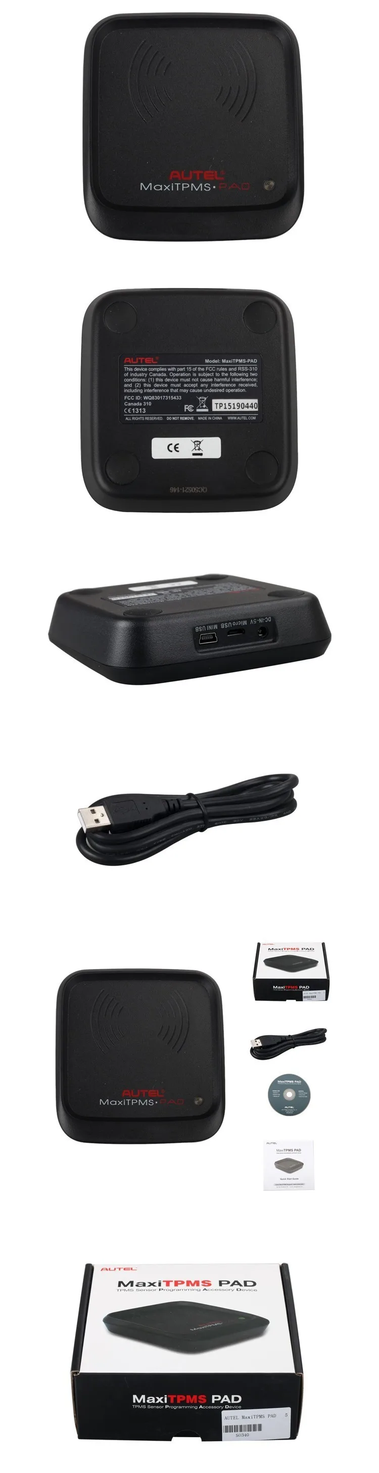

No sé si un aparato de estos podría valer para programar los TPMs
Autel MaxiTPMS PAD Sensor TPMS Dispositivo Accesorio de Programación
Autel MaxiTPMS PAD Sensor TPMS Dispositivo Accesorio de Programación es una herramienta sencilla que hace MX-sensor de programación mucho más rápido y más fácil en 3 sencillos pasos:
1. Cargar el software en el PC.
2. Conecte el PAD a la PC.
3. Program MX-Sensor.
Top 8 Razones para Obtener MaxiTPMS PAD:
1. fácil de usar software de PC
2. independiente de operación de la PC
3. Marca/modelo/año permite la correcta selección sensor de reemplazo
4. direct de sensor para la programación rápida
5. No Hay necesidad de vehículo reaprende
6. Ideal para mecánica rota sensores
7. Puede crear automáticamente números de IDENTIFICACIÓN compatible con el vehículo
8. Se Extiende desde PC USB de potencia, no se requieren baterías
MaxiTPMS PAD Especificaciones:
potencia: 5 V/350mA
Temperatura de almacenamiento:-40C a + $ number C
Temperatura de funcionamiento:-40C a + 85C
Frecuencia De operación: 315 MHz y 433 MHz
dimensiones (W x H x D): 98*103*24.7mm
paquete Incluyendo:
1 unids x Autel MaxiTPMS PAD Sensor TPMS Dispositivo Accesorio de Programación
https://es.aliexpress.com/item/Autel-Ma ... 125.jdy6Nl
potencia: 5 V/350mA
paquete Incluyendo:

En amazon el Autel son 58€, en aliexpress 49€ y creo por lo que he estado mirando en internet que sí se podría configurar directamente, pero voy a bucear haber que cuentan de esto.
Espera que yo he visto los TPMS nuestros en mas paginas y poder pedir 1,2,3,4,5... los que se quieran
