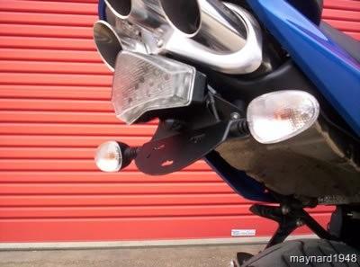

pues visualmente no se diferencian en nada a los originales. Como van debajo del embellecedor del colin... Supongo que solo cambia el silencioso por dentro, que debe de ser mas hueco. Ah, y llevan una plaquita que pone algo que deja muy claro que son para circuito, pero casulamente la perdí...
Y si que es mas ruidosa, pero no es escandalosa como una R con unos mivv. El petardeo al reducir se acentúa y si que tiene un sonido mas grave. Como explicarlo...
el ruido de la admisión es el mismo tipico de los 3 cilindros, y por detras se oye otro sonido mas grave. Puedes diferenciar perfectamente los dos sonidos por separado.
La ITV es normal. No se que quieres decir con lo de las malas. Fui a la que me pilló mas cerca sin elegir. Como nadie conoce esta moto y los escapes no son "de marca" seguro que el pavo ni sabe que estaban cambiados. Miro lod Db y ya está.
¿O querías foto del porta?
Lo del portamatriculas si se notaba aunque no sepas como es el original, porque todo el plastico va fuera.

¿Porqué habláis en plural del escape TOR? -:|
Mensajes: 29652
Has vote: 185 times
Re: Triumph Sprint ST 1050 2.0 (+listado indios)
Por cierto el TOR es exactamente igual al original, salvo por el grabado del escape. Moria ¿dices que el tuyo llevaba una chapita, no iba grabado? Este es el que llevaba yo:

lo de "casualmente la perdi" no era ironia. Yo recordaba (equivocado por lo que veo) que era una plaquita y la he buscado para ver si podia quitarla para la ITV y no la encontré.
Ahora que veo tu foto me fijaré mas, pero debe estar tan sucio, o quemado o ennegrecido que donde está tu grabado, en el mio no se ve nada.
