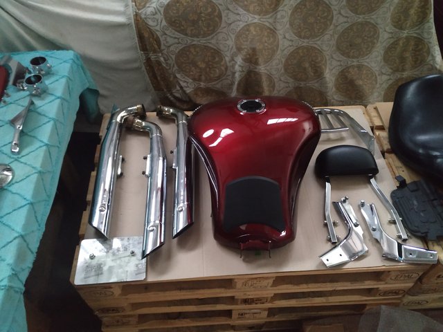

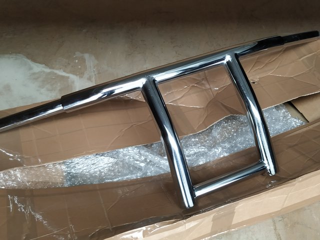

Llegando el frío y lluvia he subido la Rocket a "la mesa de operaciones"
Tengo ya algún repuesto además del manillar T-Bar ya cromado
De momento empezaré a desmontar la moto, espero poder conseguir presupuesto para los repuestos y piezas que me faltan
La lista de trabajos es larga, además hace un par de días la moto se quedó en 2 cilindros, espero sea un problema de bujía fallando o conectores de las bobinas, cables o pipas

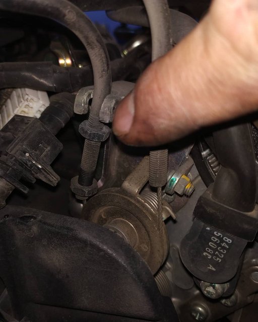

Desmontando poco a poco La Jamona
Me he encontrado rota la pieza del cable de cierre del acelerador
Está rota por la zona roscada, seguramente por un apriete excesivo
Toca pedir un cable completo nuevo

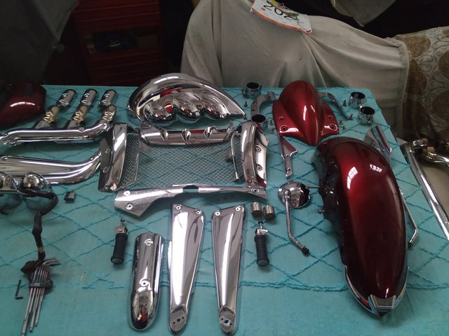

Durante el desmontaje dejo todo bien colocado para evitar perder nada y tener claro el posterior montaje de todas las piezas y accesorios

Rocketeer escribió:Desmontando poco a poco La Jamona
Con uno de estos yo me hacía el apaño. Con una dremel cortas por lo largo para poder meter el cable y roscar las dos secciones y unirlas otra vez. Igual te vale la pena perder el tiempo.

Gracias compañero, he valorado opciones pero la rotura está en una parte que me impide hacer nada ya que coincide con la parte donde va fijado a la pletina que lo sujeta, si lo subo o lo bajo me desajusta la tensión del cable y la camisa, no sé si me explicó bien
Como voy a tener la moto un tiempo en el elevador para diferentes trabajos y no la voy a usar pedí el conjunto completo en Triumph (33€) y lo dejo montado nuevo. Me evito problemas en mitad de una ruta o viaje en cuanto la ponga de nuevo a rodar

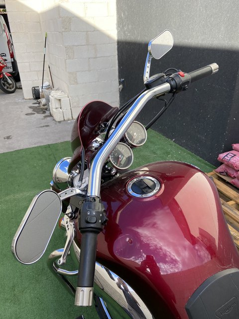

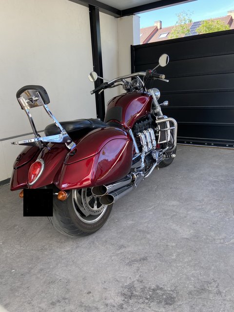

Saludos a todos!!!! Después de una buena temporada desconectado de muchas cosas espero poder dedicar tiempo a rodar por aquí de nuevo, os cuelgo alguna foto de la “actualización” de La Jamona, un manillar T-Bar de 1” 1/4 gordísimo y unas alforjas de fibra réplica de las Corbin Beattle americanas son los cambios más significativos
