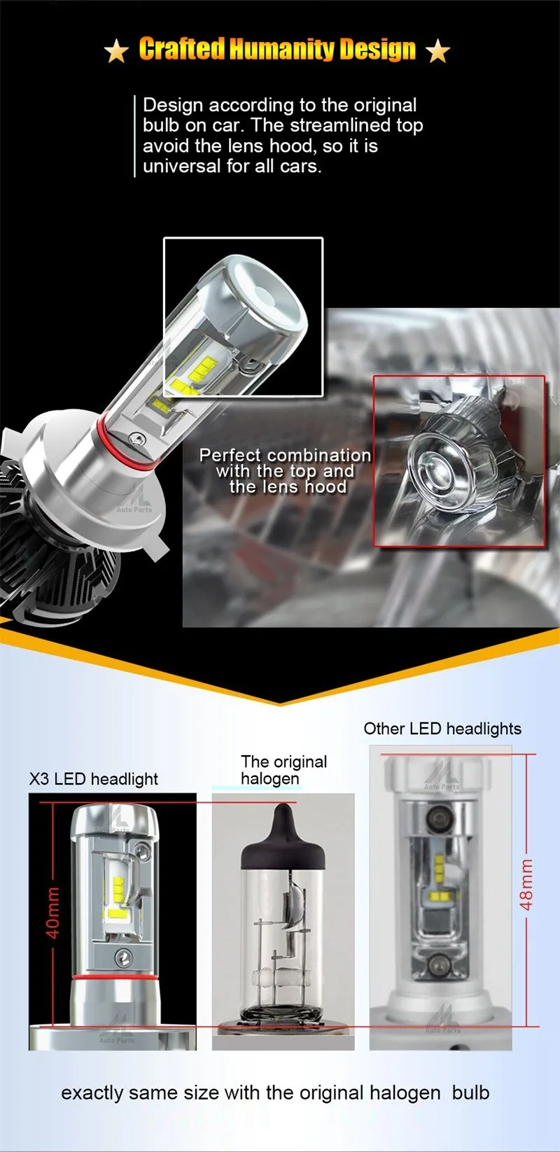

Tengo una explorer 1200 del 2017, por las medidas que pone el vendedor de las led tienen que caber bien, el montaje es igual que si pusieras otra bombilla cualquiera, ya os comentaré cuando lleguen

La bombilla entrara, lo que no se es como quedara semejante disipador por detras del faro. Al menos en la Trophy lo tengo que mirar a ver.
Claro la gomita que viene para proteger de la humedad la bombilla y que salgan solo los pines.... Esa ya nonserviria para nada no?

Vaya, desde luego el anuncio esta currado, no se como seran puestas.Isaias escribió:https://rover.ebay.com/rover/0/0/0?mpre ... 2719342569
En las Trophys hay que cortar parte de la goma para que entre.

Estas bombillas Led como son muy largas se salen del foco y normalmente hay que recortar el guardapolvo del faro.

Re: Luces led H4
Esas incorporan el deflector.

Re: Luces led H4
Por fin encontre una foto comparativa. Veis la diferencia con los deflectores, similares a los originales homologados en Halogeno:

Re: Luces led H4
Homologadas para motos?sach escribió:Por fin encontre una foto comparativa. Veis la diferencia con los deflectores, similares a los originales homologados en Halogeno:
