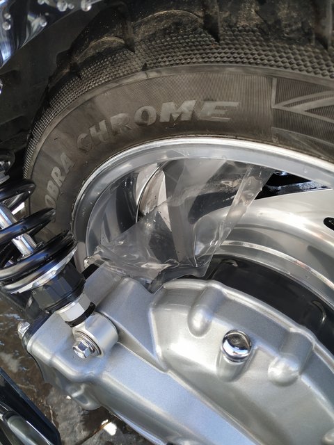

Por cierto......el lacado de las llantas un verdadero desastre!!!!! Se quita como si fuera una pegatina
Las dejé con la superficie tan lisa y pulida que no hay poro para que fije la laca
Preguntaré en lacado al horno y para el próximo cambio de neumáticos tal vez las lleve si me aseguran un buen resultado

Que putada, no será que lo han pintado mal?

Parece un tratamiento solo válido para proteger productos nuevos almacenados antes de su uso y a la hora de utilizarlos retirar la película protectora. Espero no te hayan cobrado mucho o que incluso te hayan advertido de su falta de durabilidad... No conozco el procedimiento al horno, pero supongo será más efectivo. Ya contarás. De todos modos, has realizado un trabajo espectacular.

Eso es lo que comentamos mi mujer y yo cuando nos percatamos que se retiraba como un film protector o un viniloBonniato escribió:Parece un tratamiento solo válido para proteger productos nuevos almacenados antes de su uso y a la hora de utilizarlos retirar la película protectora
Me lo hicieron gratis, tenían que repararme unas marcas en la chapa de la furgoneta y se quedaron con las llantasEspero no te hayan cobrado mucho o que incluso te hayan advertido de su falta de durabilidad...
Empezaré a preguntar sobre el acabado de lacado al horno, el problema por lo visto es que he dejado la superficie muy muy lisa y la laca no agarra, imagino que por la falta de poroNo conozco el procedimiento al horno, pero supongo será más efectivo. Ya contarás. De todos modos, has realizado un trabajo espectacular.

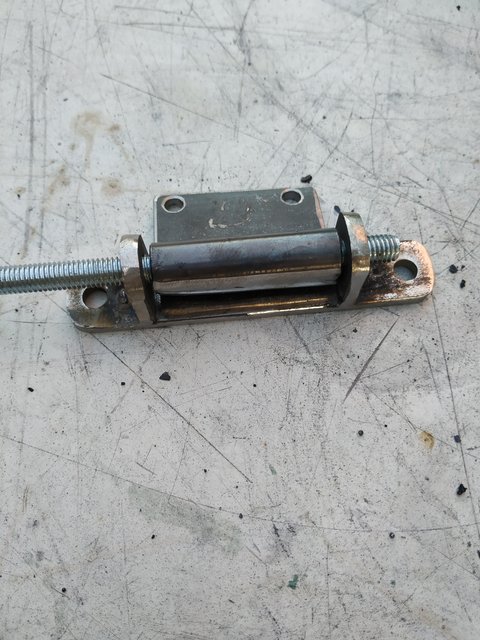

Venían con unas visagras hechas en plástico en impresión 3D pero de mala calidad por lo que me lié a fabricarlas en metal
La de origen
Y la copia "Hand Made for Pepe"
Instaladas en las alforjas
Falta rematarlas bien, limar, lijar fino, imprimar y pintar
