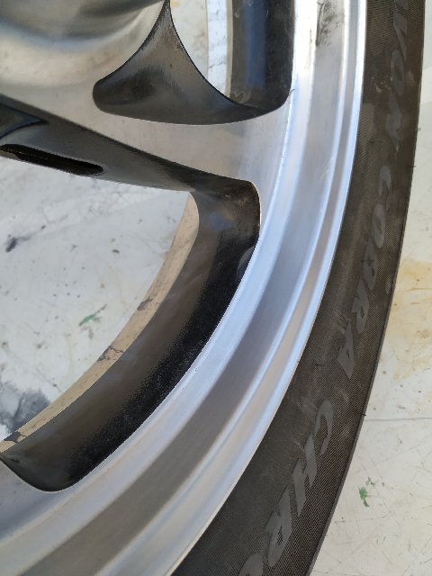

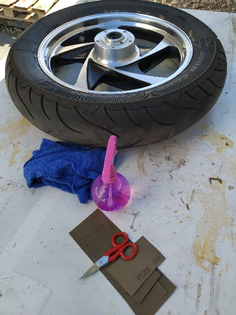

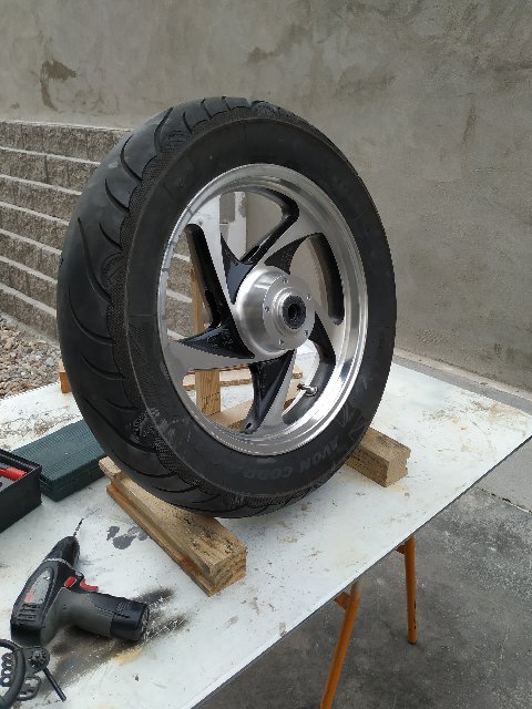

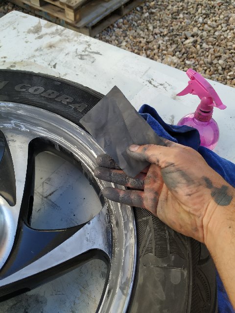

Toda la tarde probando a eliminar los poros de óxido de las llantas, lija de grano 1200 primero en seco y luego al agua he conseguido un buen resultado en aproximadamente solo unos 20 cms

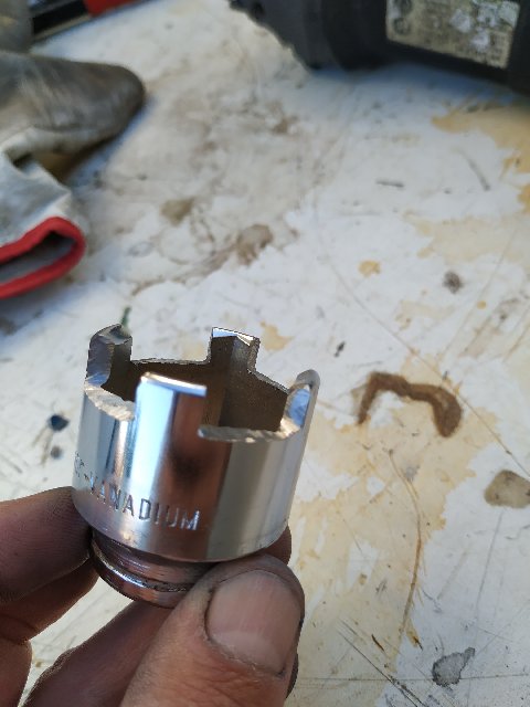

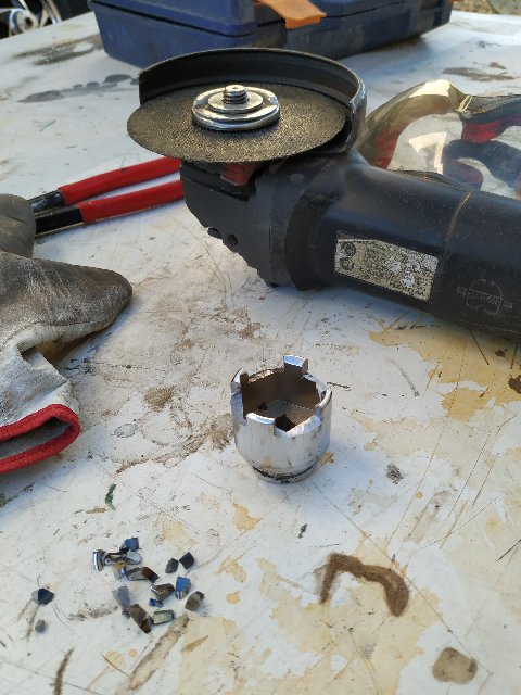

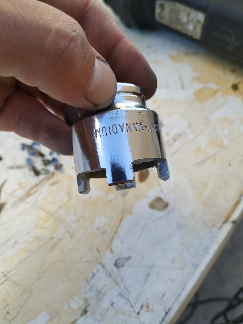

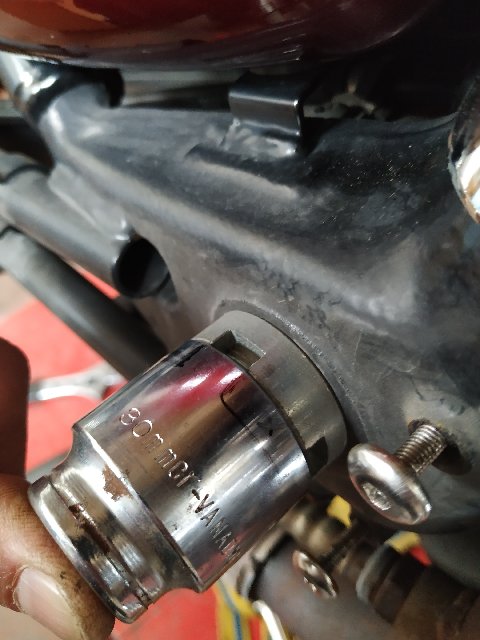

Quiero desmontar el brazo del cardan para comprobar el estado de los engranajes y engrasar todo bien, para ello necesito desmontar una tuerca de corona y para ello me he fabricado un vaso de 30 mm con la forma de corona

Re: TRIUMPH ROCKET III
Barnizarás las llantas cuando acabes?

Pues no sé si las barnizare Triply, tal vez debería, aún no sé qué acabado dejaré
Ahora según voy lijando me gusta el efecto mate, sin embargo en el conjunto de la moto me parece mejor pulidas a brillo pero no sé aún
Ten en cuenta que al comprimir el muelle pierdes progresividad en el amortiguador
Los míos de serie tienen 30000 kms no están nada mal pero prefiero ir más seguro y cómodo
Puedes barnizarlas en transparente brillo/mate según quieras y proteges el aluminio de óxido, desconozco si hay otros tratamientosRocketeer escribió:
Quiero pulirlas, imagino que la laca se puede aplicar perfectamente
Una transparente en brillo para protegerlas, incluso comprar la laca en spray y aplicarla yo mismo empapelado bien el neumático y el borde
Yo lo hice así como dices, en unas piezas de aluminio de un coche clásico y me quedaron de cineRocketeer escribió:Quiero pulirlas, imagino que la laca se puede aplicar perfectamente
Con laca en spray Elvis???

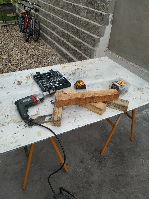

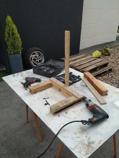

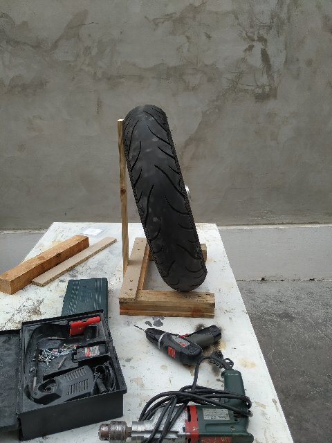

Lijar a mano es un currazo, para facilitar el trabajo en la medida de lo posible me he montado un bastidor donde apoyar la rueda y poder trabajar más cómodamente
Si con laca en spray, las pulí bien antes y se quedaron como nuevas o mejor
Ya veo que no tienes tiempo de aburrirte
