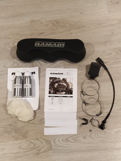

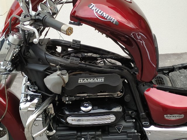

Este es el kit de filtro Ram Air
El filtro han sido 129£ y he aprovechado para comprar los productos de limpieza y mantenimiento de la espuma filtrante 15£
En total 144£ que son unos 165 €, portes incluidos, merece la pena ya que es un filtro para muchos años si lo mantienes limpio e impregnado del producto, se puede comprar también suelto luego la espuma

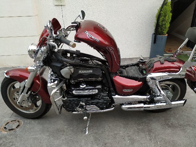

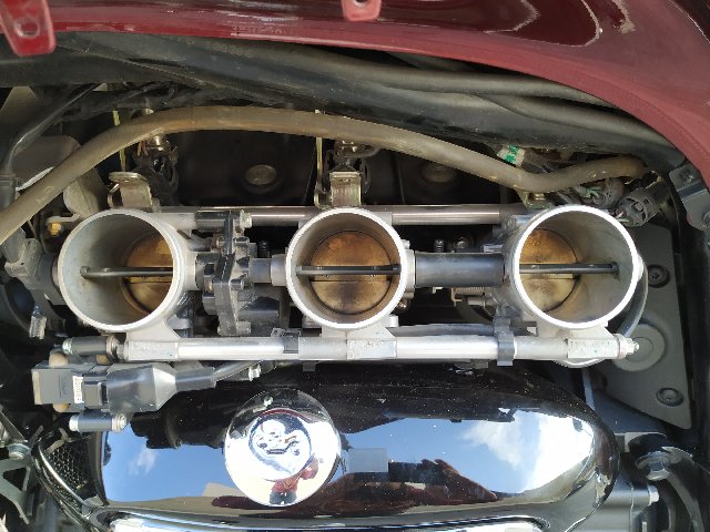

He estado trasteando unas horas con la moto, he visto que algunos le quitan las válvulas secundarias del cuerpo de inyección
Solo para probar, tengo que averiguar con precisión como funcionan, que función tienen y la diferencia entre quitarlas físicamente y mapaer "siempre abiertas al 100%"
He seguido con el montaje y conexión del filtro Ram Air
He cerrado y montado todo y he probado a arrancarla aún a falta de que llegue el cable y ponerme a remapear (eso es harina de otro costal para mí, un negado de la informática, electrónica y tecnología)
No arrancaba en los 4 primeros intentos, he tenido que darle acelerador para conseguir arrancarla, apenas se mantenía en ralentí hasta que al final se ha ahogado y parado
Esto me ha ocurrido las tres veces que la he arrancado ha tardado un poco más o un poco menos pero al final se ahoga
Decir que eliminé el catalizador y monté un tubo supresor, llevo escapes TOR y ahora he montado el kit de filtro directo Ram Air, tiene mucha entrada de aire, mucha salida de gases evidentemente hasta que no meta un mapa acordé no funcionará debidamente, no obstante desmontare el filtro y volveré a montar las mariposas secundarias

Porque no pruebas a dejar las mariposas secundarias y el filtro RamAir?
Si así funciona le haces un forzado del tpms y a ver qué tal

Triply ayer probé a arrancarla después de montar y cerrar todo y no arrancó, tuve que darle al acelerador y después dejándola a ralentí (700rpms) terminaba ahogándose y parándose, si tuviera ya el cable y hubiera podido remapear no hubiera pasado pero anoche estuve leyendo información y no recomiendan eliminarlas salvo para motores preparados y potenciados
Esta mañana me he levantado, he desmontado el filtro y las he vuelto a montar, ya arranca y la he dejado un ciclo de 12 minutos en ralentí
Ahora es estable pero no he podido salir a probarla, aún así falta remapear para la configuración que llevo
Ya contaré más

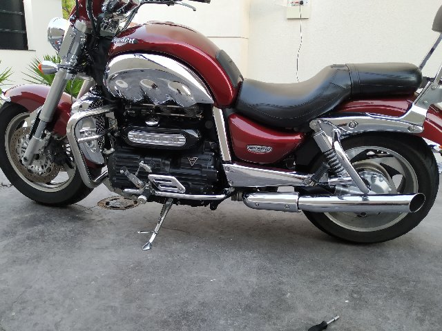

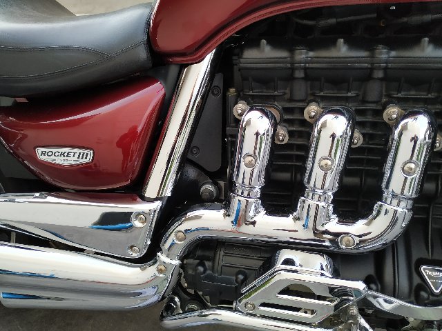

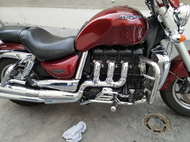

Montaje de embellecedores cromados para los tubos de chasis

Ahora arranca bien y mantiene el ralentí, desmonté el Ram Air y volví a montar las mariposas secundarias
Ahora no puedo salir a probarla en carretera así que no sé cómo irá, sigo esperando me llegue el cable para poder conectarme a la moto y remapearla
Seguro necesita un mapa específico por la configuración que llevo y además para obtener el mejor rendimiento del motor
Lo que me encanta es como se nota y oye la absorción de aire a través del Ram Air, tengo un embellecedor para modificar o cortarlo y darle más caudal de aire y más fresco

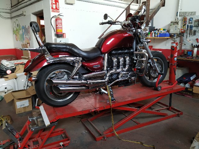

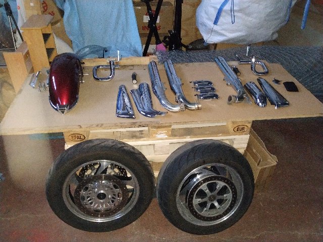

Hasta que no podamos rodar con total libertad y tranquilidad he subido la Jamona a la mesa de operaciones
Piezas desmontadas para limpiar y pulir
El trabajo principal era eliminar la alúmina de las llantas y pulirlas
Después de varias pruebas persiste el poro de alúmina así que probaré a lijar al agua con granos 1000-1500-2000 y después empezar con el proceso de pulido con pastas y terminar con pulimento

El Ram Air instalado a falta de buscar un mapa adecuado para remapearla, aún así la lleve de casa a la nave y la moto anda muy muy bien, imagino que el remapeo será para optimizar correctamente el rendimiento del motor pero va rápida y con más tirón aún!!
Hoy me han llegado los amortiguadores traseros YSS la mejor alternativa en cuanto a relación calidad/precio
Ahora voy a ver si puedo comprar pliegos de lija al agua para solucionar lo de las llantas
