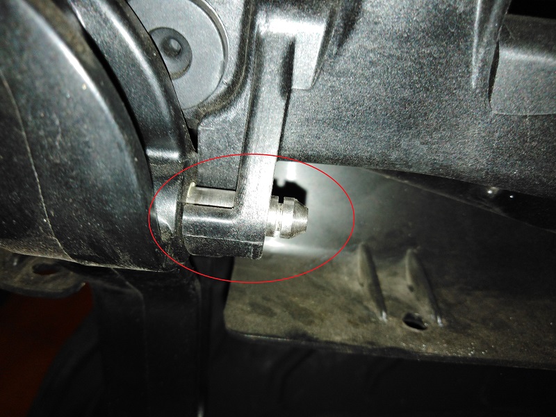

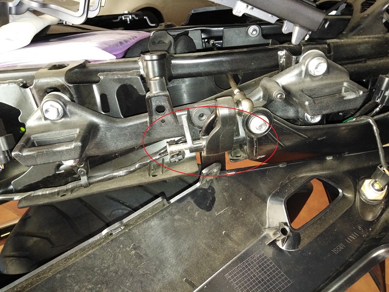

Bueno esta mañana me ha dado por ver el sistema de inercias de las maletas, pues cual es mi sorpresa que observo que una esta casi fuera y la otro con un circlip enorme que solo tocarlo se sale.
Como podeis ver le falta el circlip
Fue tocarlo y salto
Este es el que estaba ya casi fuera, anda que si se cae la que se lia.
Le he dado la vuelta y el circlip en la parte baja ya que en caso de que se pierda no se cae el bastago
Este es el circlip que traia de fabricay el que realmente tendria que haber traido
La diferenca es abismal

Antonio1968 escribió:Bueno esta mañana me ha dado por ver el sistema de inercias de las maletas, pues cual es mi sorpresa que observo que una esta casi fuera y la otro con un circlip enorme que solo tocarlo se sale.
Fue tocarlo y salto
Difícilmente se cae una maleta, ya que está sujeta por los dos ganchos que además, cuando la maleta esta totalmente cerrada, tiene un cierre de seguridad en cada gancho, el cierre de seguridad, se esconde dentro de la maleta, cuando está se abre. También queda algo sujeta por el separador que está encima de la estribera trasera.
Estos son los cierres de seguridad:
Aquí muestro como el cierre de seguridad hace su trabajo:

Si Francisco sé lo del enganche de las maletas, es lo de poner el vástago con un circlip más grande de lo debido, casi lo pierdo, si se llega a caer cuanto hubiera costado uno nuevo.
