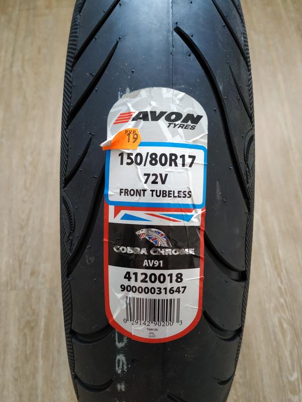

Pues ya está en casa la nueva goma delantera
En cuanto pueda desmontare la llanta delantera para llevarla al taller a cambiar el neumático y así puedo aprovechar también para montar las pastillas nuevas de freno

Viendo estas gomas, veo que algunos las llevamos de juguete jajaja

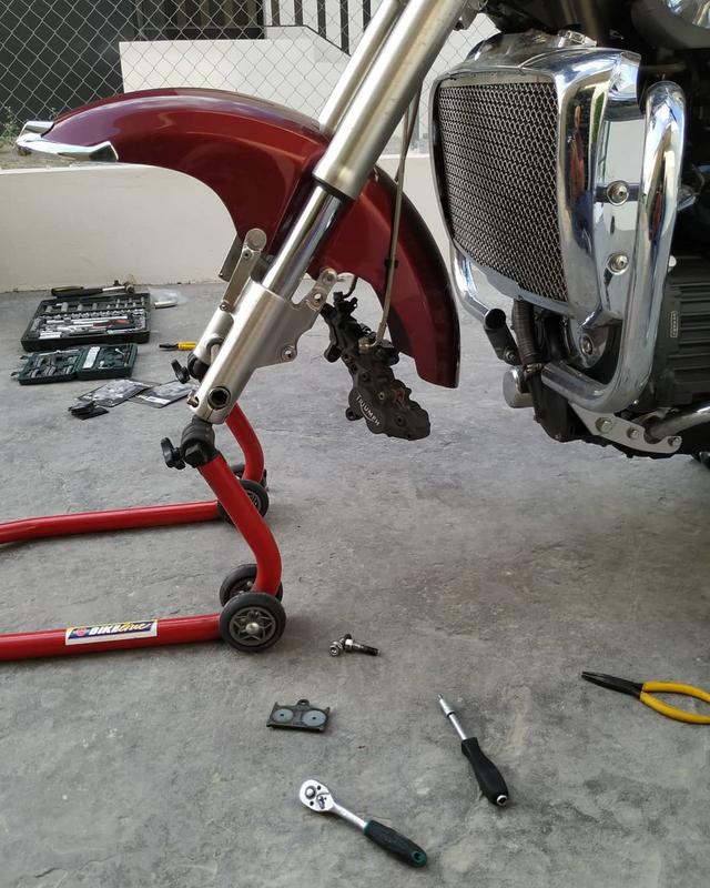

Algún viaje y salidas en moto me han impedido ponerme con ella para realizar los trabajos que tenía pendientes
Ayer tuve un rato y me puse a desmontar la rueda delantera
Esta mañana dejé la rueda y el nuevo neumático en el taller para que me la cambiaran y esta tarde he pasado a recogerla
Aprovecharé para cambiar las pastillas de freno

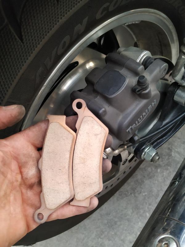

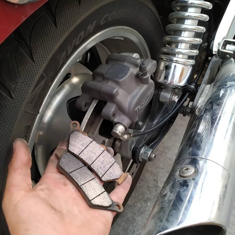

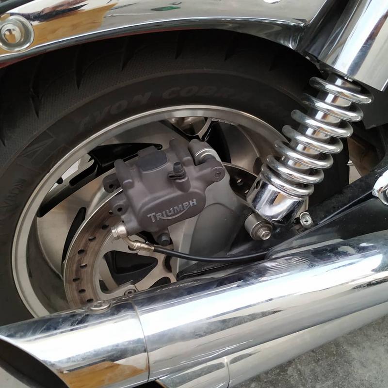

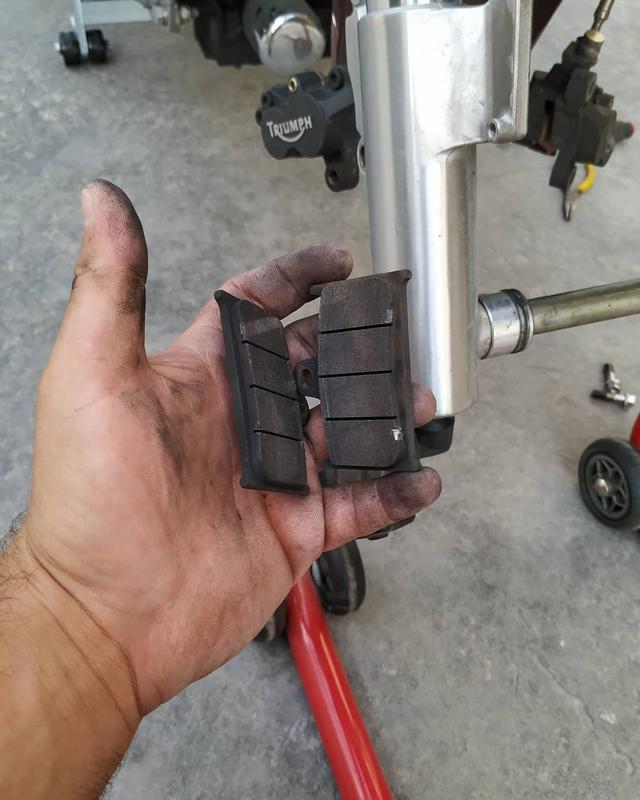

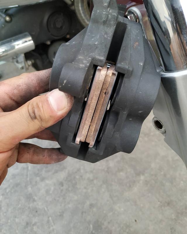

Me lié me lié y al final cambié las pastillas de freno delanteras y traseras
Cómo tenía la rueda delantera desmontada para llevarla a cambiar el neumático aproveché para cambiar las pastillas de las pinzas de freno
Las pastillas viejas
Y aquí las nuevas ya montadas en la pinza
Esta es la pinza trasera y me ha costado lo suyo averiguar cómo y cambiar las pastillas, la próxima vez será más fácil
Estas son las nuevas
En el freno trasero me queda reemplazar el líquido de freno y purgar el sistema
Antes con el cambio de liquido y purgado en el delantero ya gané frenada y tacto, ahora con las pastillas nuevas ha mejorado más aún, de momento hago frenadas suaves y anticipadas para que las pastillas se adapten correctamente a los discos
