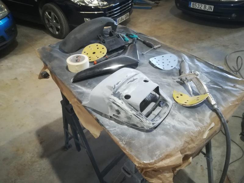

Chapa y pintura!
Despues de tener claros los colores y haber buscado por internet todas las pegatinas me pongo a desmontar
La pintura es muy simple. Toda blanca, respetando el negro del careto original.
El guardabarros delantero me parecia demasiado largo, y eso de que estuviera en dos colores... Tampoco me convencia demasiado
La metemos a la cabina

Quedando del siguiente modo
