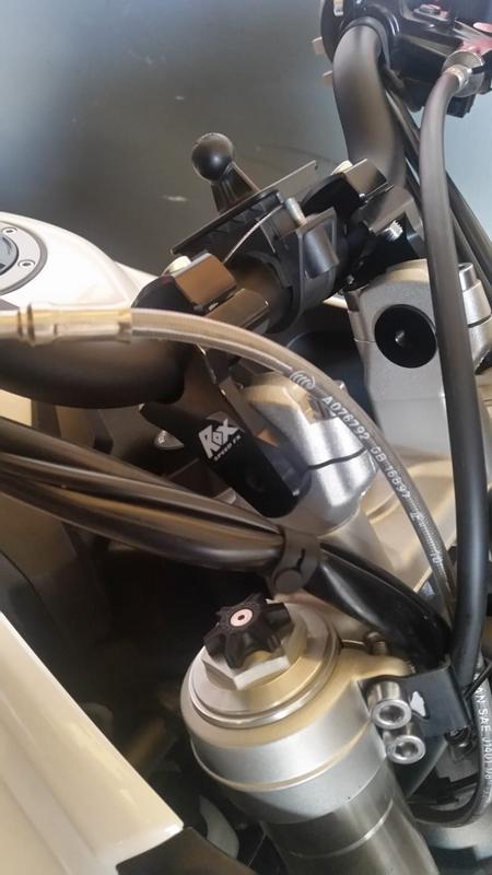

He comprado un alzas Rox para mi Explorer del 2016 y no me llega ni el latiguillo de freno ni el del embrague. Alguna solución sin tener que cambiarlos?
Gracias
Sent from my iPad using Tapatalk
marcpal
Mensajes: 1664
Moto:: tiger 800 xca 2018
Been voted: 33 times
Re: Alzas, asiento y próstata.
Mensaje por marcpal »
Saca el cable del embrague y pásalo por el centro del manillar, entre torretas. Así sube mas recto. El de freno tal vez soltando alguna abrazadera que va encima del radiador. Almenos eso en la 800.

Montadas, aunque el cable del embrague queda súper justo con el manillar girado.
[img]//uploads.tapatalk-cdn.com/201809 ... 31c254.jpg[/img]
