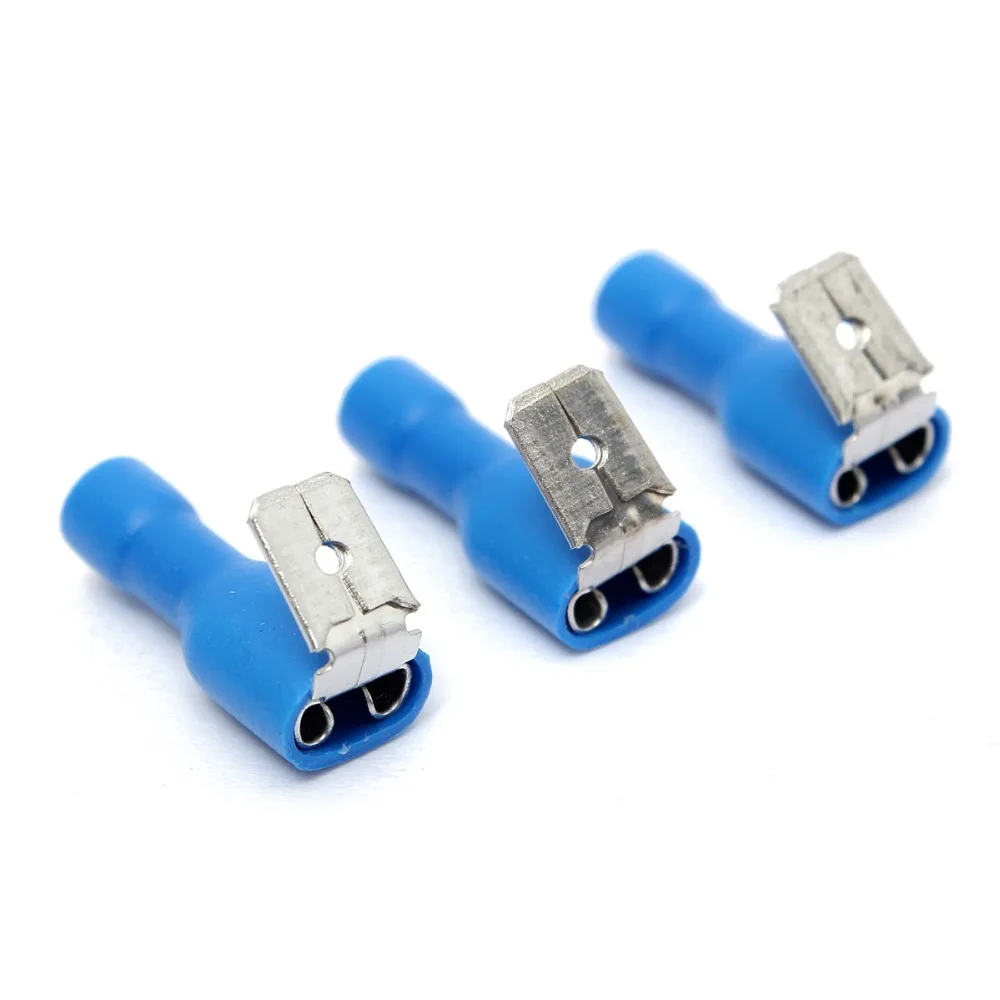

En este foro ingles teneis como lo conectan a la bocina en 5 min. solo funciona con el contacto y es bastante rapido. No hay que tocar cableado y es totalmente reversible.
https://www.tiger800.co.uk/index.php/topic,18399.0.html
El conector empleado, que no aparece en el hilo es tipo este:
[img]https://ae01.alicdn.com/kf/HTB1TTtWLVXX ... r-Boat.jpg[/img]

julenmetal escribió:En este foro ingles teneis como lo conectan a la bocina en 5 min. solo funciona con el contacto y es bastante rapido. No hay que tocar cableado y es totalmente reversible.
Si que parece sencillo :clap: :clap: :clap:
