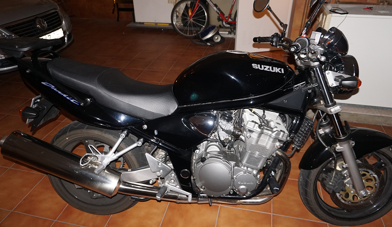

He tenido 3 motos desde 1990 incluida la actual, cuando las he vendido los compradores se han quedado alucinados de cómo estaban.
Muchas veces me dice mi mujer que no entiende como no me sobran piezas cada vez que la desarme, y fueron muchas.

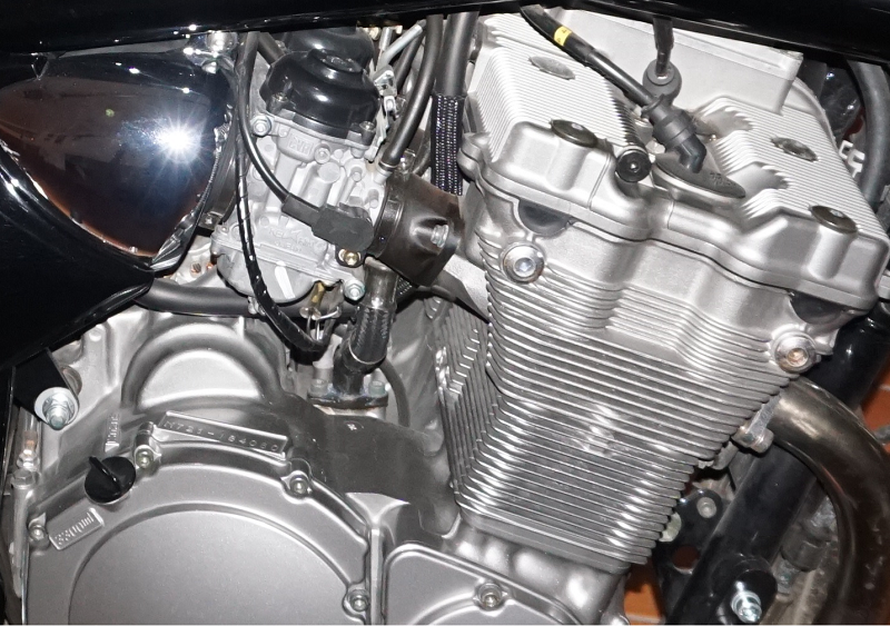

Este es el motor de mi Suzuki Bandit el dia que la vendi con 14 años

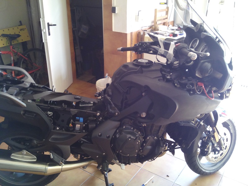

Antonio, las dos mangueras las pase hacia el depósito de gasolina y dan la vuelta para pasar por debajo de la guantera, tocando al carenado izquierdo, para que me entiendas, hacen como una U.
Hace 5 años que me dió el fallo de los cables de ese arnés, lo repare con el cambio del los 5 cables y forrado con una funda y protegido con cinta vulcanizable y jamás me dio problemas.
Pero como ahora he estado trabajando justo con ese arnés, he aprovechado y lo he hecho como veo que es la mejor solución para mí.
Esto es lo que he estado haciendo:
