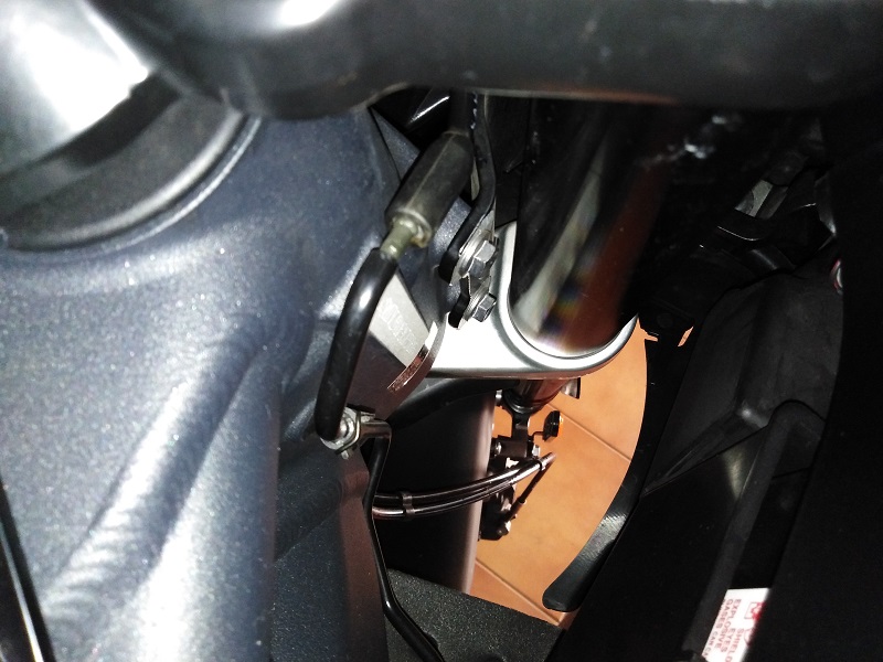

No desmontes nada. Mete el móvil entre el manillar y el cajón porta objetos y foto, otra foto desde la parte central del manillar y otra desde el lado de la batería. Con eso será suficiente para que veáis por donde va el arnés.Antonio1968 escribió:Mañana miro todo esto, aver como lo miro claro está porque ver esto es jodido, quitara el porta objeto a ver que me encuentro y hecho un par de fotos.digital escribió:Hay se ve como ha de ir el manguito y el arnés de la llave.digital escribió:Os pongo una foto y lo veréis más claro

Sitúate! El bombín de la llave de contacto es el número 3. En ese gráfico se ve por la parte de debajo de la llave. Bombín de la llave por donde ponemos la llave, pues por debajo, del bombín de la llave sale una manguera marcada como número 1 y el número 2 es el latiguillo de freno entre el número 1 y el número 3 no deben estar presionados entre sí.Lizard27 escribió:No consigo entender dónde tengo que mirar, donde está exactamente eso.
Enviado desde mi MI 9 mediante Tapatalk
Qué ocurre si la manguera 1 la está presionando la manguera 2? Pues que al final cuando giramos el manillar de un lado a otro y sobretodo girando a la derecha, la manguera 2 la de (freno delantero) la va segando.
El latiguillo de freno es materia duro y resistente, por el roce que le va dando a la manguera 1. Termina segando la y rompe algunos de los 7 cables que lleva por su interior.

Si giráis el manillar hacia la derecha, veréis que el latiguillo de freno se tensa de tal forma que si ponemos los dedos entre medio, nos haría daño. En el caso de que la manguera de la llave de contacto este presionada por el latiguillo de freno. Imaginaros el daño que le hace .

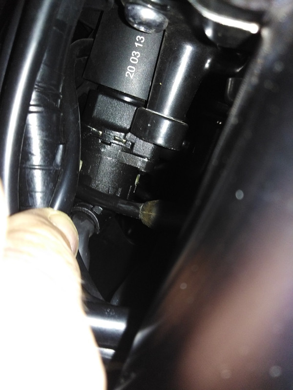

Si el móvil no entra para hacer la foto al bombín y no dispones de un endoscopio y te quieres asegurar, desmonta la guantera y mira a ver si roza.

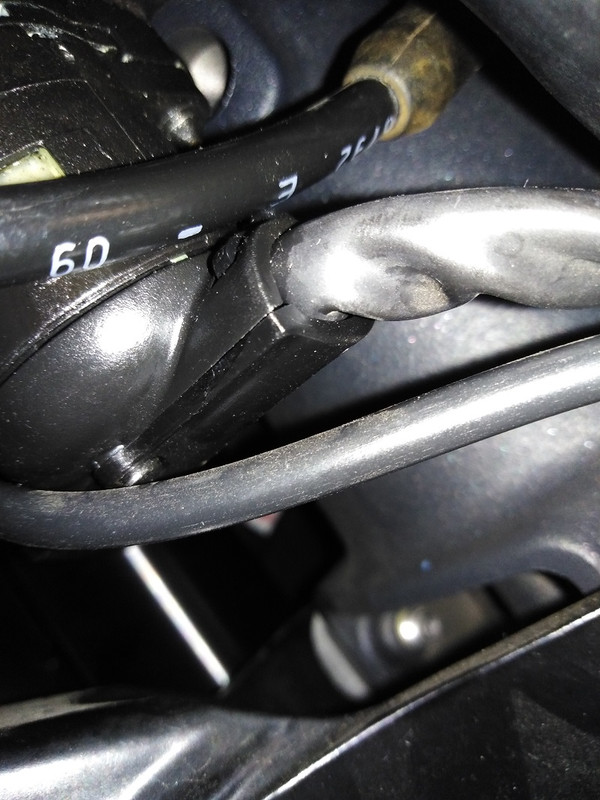

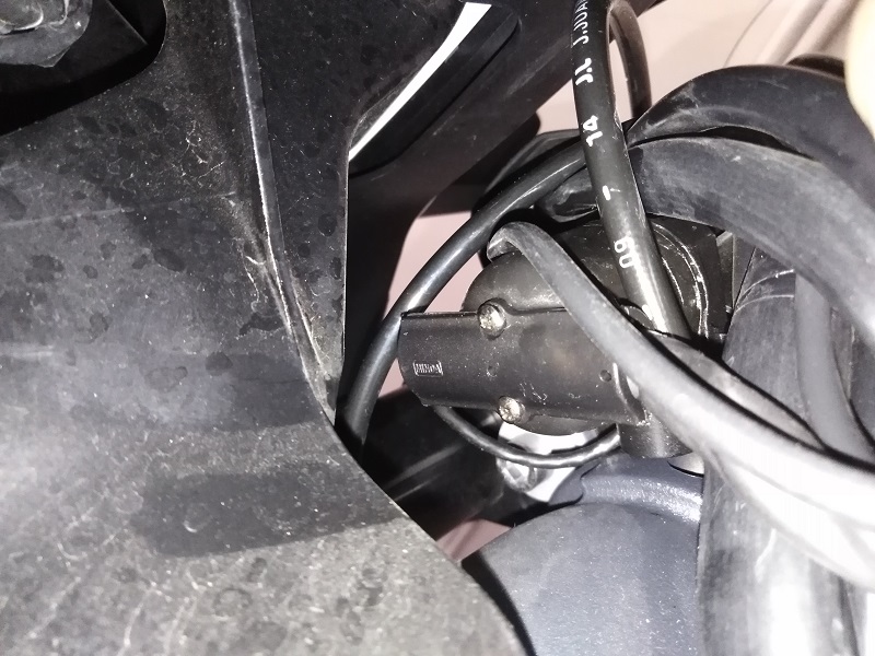

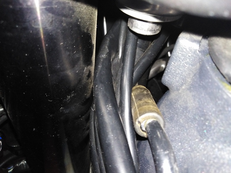

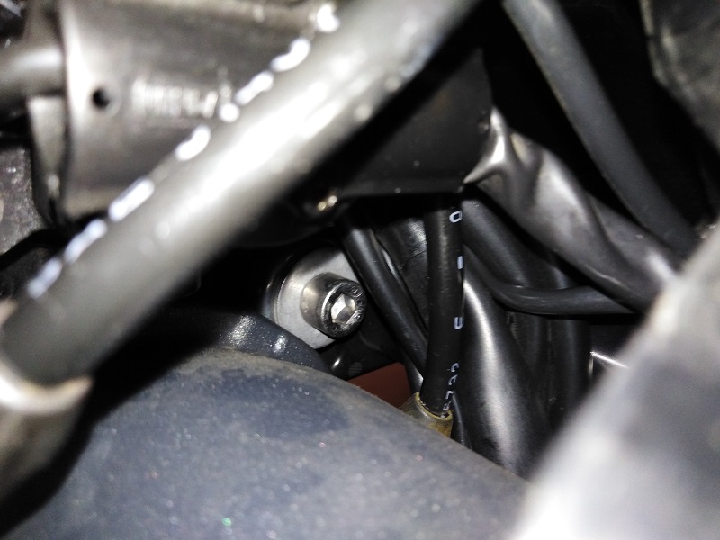

Hay van las fotos, si tenemos mas dudas tengo un gran gran reportaje.digital escribió:,
Como se puede apreciar creo que no se corta o estrangula ningún cable.
Separando de nuevo el mazo de cable para poder hacer una buena foto

No veo indicios de que tenga síntomas de rozaduras y el latiguillo de freno va por encima del bombín.
Doy por hecho que tú moto ya se tuvo en cuenta ese problema.
Otra cosa es que te llamen del concesionario, le lleves la moto y te diga que si hay que hacerlo porque a ellos les interesa cobrar una hora estipulada por Trumph.
Estos de Triumph también tienen tela.

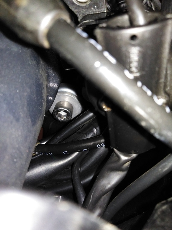

No he soltado la guantera así que como he podido. Si eso lo hago el fin de semana.
Pero si veo un cable algo pelado y lo que creo que es el cable de freno por debajo del otro.

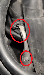

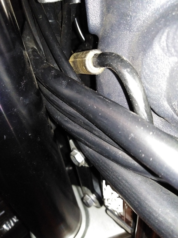

En esta primera veo un deterioro bastante fuerte, en la parte que conecta con la llevera en mi opinión veo que no tiene pinta de mordido sino mas bien de corte para no lo sé, en el segundo circulo mas pequeño veo un pinchazo o corte y en mi opinión tampoco es un mordido.
En esta segunda veo el cable del freno y este si veo desgaste o eso parece, es por esto por lo que te pregunto el año ya que la mia es del 16
