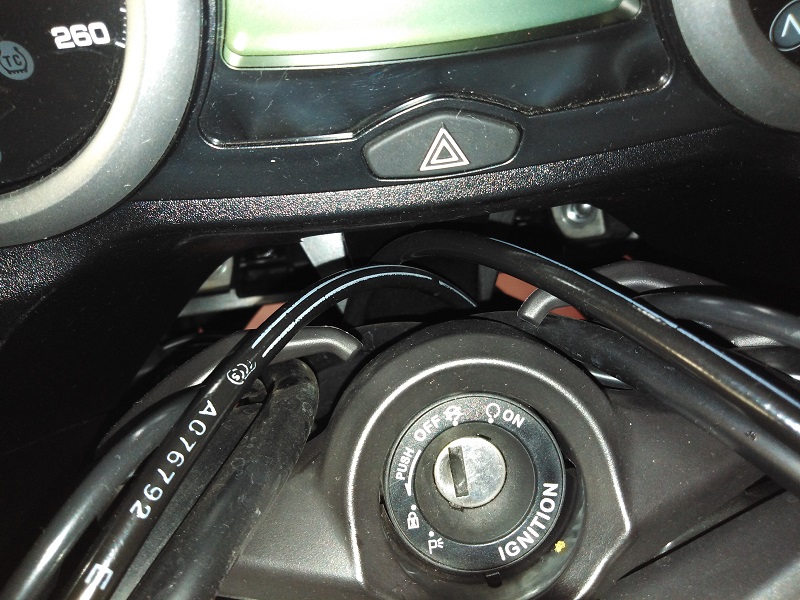

De todas formas, mira el latiguillo del freno delantero, si va por debajo o por encima del arnés de la llave de contacto.Antonio1968 escribió:La mia por ahora nada de nada, ya veremos.digital escribió:Todo llegará, esto viene a raíz de un escrito que se hizo a Triumph. A mí me preguntaron año de la moto y año en que tuve ese problema. Lo enviaron a Trump y ese es el resultado.
Salu2
Si puedes, haz foto...

Veo que los tiene por encima, son los dos con las letras en blanco, ¿porque lo preguntas?digital escribió:De todas formas, mira el latiguillo del freno delantero, si va por debajo o por encima del arnés de la llave de contacto.Antonio1968 escribió:La mia por ahora nada de nada, ya veremos.digital escribió:Todo llegará, esto viene a raíz de un escrito que se hizo a Triumph. A mí me preguntaron año de la moto y año en que tuve ese problema. Lo enviaron a Trump y ese es el resultado.

Yo le saque el manguito de dentro de la argolla de plástico y lo deje así como la tuya.
Deberíais mira debajo, detrás del manillar. Justo por donde va el arnés de la llave de contacto y que va al inmovilizador que está debajo del cajón portaobjetos.
ahí es donde se produce el roce del manguito y el arnés de la llave de encendido.
Salu2
Salu2

Re: USUARIOS TRIUMPH TROPHY 900 Y 1200 - 4ªPLANTA
Os pongo una foto y lo veréis más claro

Explica esto que comentas?digital escribió:Yo le saque el manguito de dentro de la argolla de plástico y lo deje así como la tuya.
Salu2
Los mios estan bien o mal bajo tu opinion, y que es lo que en caso contrario habría que mirar y hacer

Hay se ve como ha de ir el manguito y el arnés de la llave.digital escribió:Os pongo una foto y lo veréis más claro

El problema viene si el manguito de freno estrangula el arnés de la llave de contacto.
A mí me ocurrió una vez y saqué la cerradura y todo su arnés, cambie los siete cables por nuevos, soldados a la llave de contacto, después le puse un trozo grande de funda termoretractil y una vez hecho esto lo cubri todo con cinta vulcanizable. Ya no dio más problemas.
El fallo puede ser, hasta pararse el motor, no arrancar la moto o que fallen luz posición, freno y bocina. Esto último es menos importante comparado si se llega a parar el motor una vez la moto en marcha.
Salu2
Salu2

Lo que Triumph está haciendo es poner un trozo de tubo corrugado al arnés de la llave de contacto. Desplazar el arnés del manguito de freno y a correr. Jajajajaja.
Todo lo arregla cubriendo los arneses con cinta aislante, en lugar como mínimo cubrir con cinta vulcanizable.

Ese es el puñetero tubo corrugado que pone Triumph.
