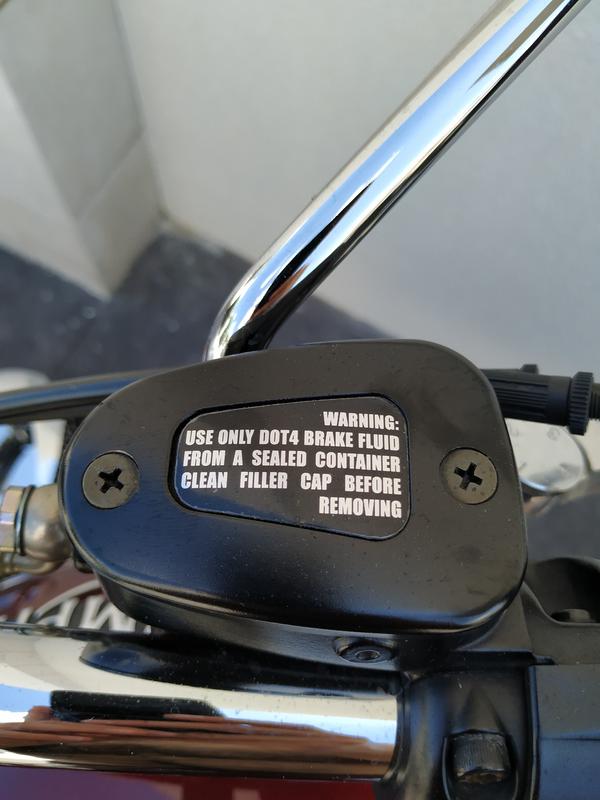

He visto alguna foto de motos y tienen la pantalla pintada pero se nota que no es el mismo color/tono exacto, me gustaría conseguir el mismo color pero si me resulta imposible intentaré quede en el más parecido posible

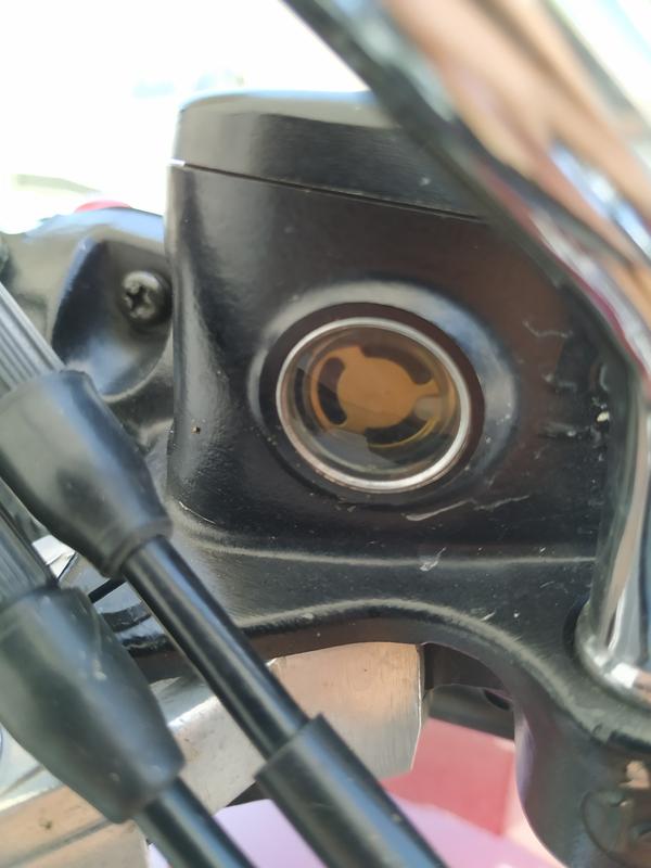

Por otra lado, mirando el depósito del líquido de frenos está en el nivel óptimo y el color que tiene parece estar en buen estado pero mirando los tornillos de la tapa parece que nunca los han tocado lo que me lleva ha pensar que en los casi 13 años que va ha cumplir el cohete no lo han cambiado, además tengo un recorrido muerto en la maneta de freno algo excesivo, como que el circuito no tiene la presión adecuada, así que entre hoy y mañana me liare a cambiar el líquido y purgar el sistema para dejarlo en perfecto orden de uso
En esta foto se puede apreciar que los tornillos no tienen marcas ni falta de pintura
Aquí se puede ver el nivel del líquido y el color que tiene

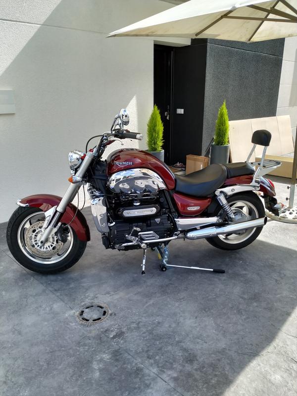

Os muestro el uso del caballete central, es muy sencillo, decir que una vez lo he puesto un par de veces probándolo luego no se tarda más de 3 minutos en tener la moto elevada
Lo dejo preparado por el lado izquierdo que es el más alto y trabajo mejor para poder montarlo, aún así toca tirarse al suelo
Básicamente son dos partes (escuadras) unidas por un tubo central, uno entra dentro del otro y va fijado con un tornillo, aflojas dicho tornillo, expandes las escuadras hasta que coincida con los agujeros que la moto tiene en la parte baja, el elevador tiene un tetón a cada lado que se introduce en cada uno de los agujeros, se cierran las dos partes para ajustarlo al ancho del chasis y se aprieta el tornillo
El caballete ya está listo, ponemos la palanca extensible en el alojamiento que hay en los laterales del caballete, puedes elevarla por la derecha o por la izquierda
Ahora la moto se sube como cualquier otra moto que lleva caballete central y con bastante más facilidad de la que esperaba, pisas el extremo de la palanca a la vez que acompañas la moto y ya está!!!!!
La moto queda totalmente recta, apoyada ligeramente sobre la rueda delantera quedando en el aire la trasera
Ahora tengo mayor facilidad para realizar trabajos en la moto
Una vez tenga el tallercito montado en casa probaré si mi elevador neumático puede levantar bien el cohete y ya con eso perfecto!!

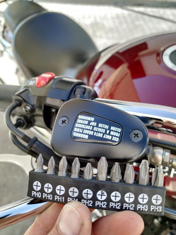

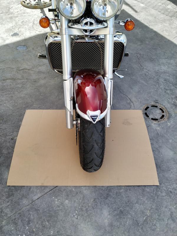

Aprovechando que tenía un par de horas libres me puse a cambiar el líquido de frenos delantero del cohete
Lo primero para trabajar bien y que el depósito del líquido quede nivelado es ponerle el caballete central y elevarla
El líquido de frenos es corrosivo y mancha mucho así que cubro la zona de trabajo
Para no dañar los tornillos ni redondearlos es importante elegir la punta de estrella correcta
Yo lo que hago es poner un trozo de papel y a la punta le doy un par de toques con el martillo para que encaje perfectamente, son detalles tal vez absurdos pero al final cuentan a la hora de mantener la moto en perfectas condiciones y también evitar males mayores
Cubro bien la zona del depósito para evitar se derrame el líquido, se come la pintura y daña los cromados

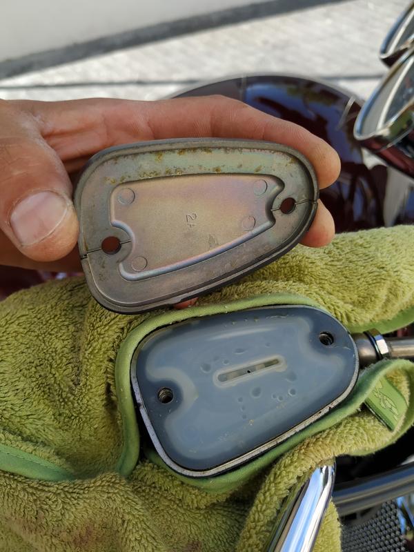

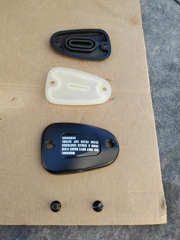

Aflojo los tornillos de la tapa y la retiro

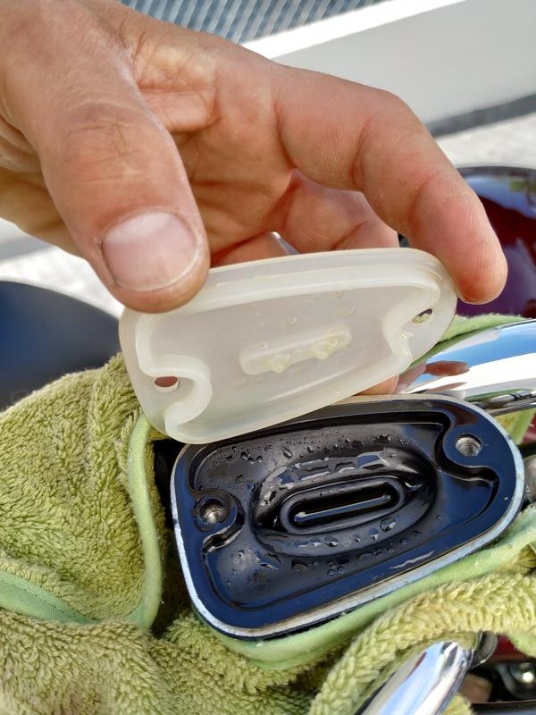

Nos encontramos una tapa de plástico duro que hace de junta
Y por último la membrana de goma, se puede ver el color oscuro del líquido, encontré algo de suciedad también en el depósito
Aquí podéis ver las piezas desmontadas y colocadas para limpiarlas bien y su posterior montaje
