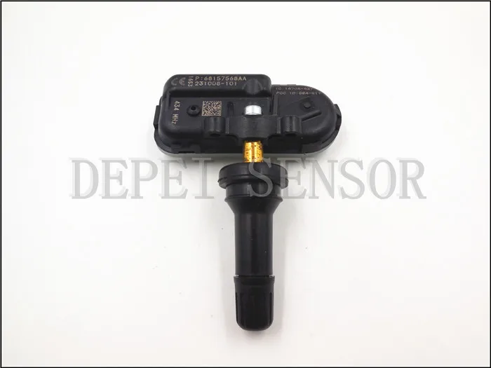

Re: TPMS "presión de neumáticos"
Este TPMs es el que nos puede valer y sobretodo su precio.
https://es.aliexpress.com/store/product ... d879e2b603
Ufffffffff, aliexpress y ese precio me hecha para atrás, a parte es de 434 Mhz, pero aunque sea nuestro Mhz, seguimos con el problema de programación.digital escribió:,
En este tema ya he buscado todo sobre todo lo que se podía buscar y no hay nada que hacer, si queremos poner otra marca tendríamos que ir al conce para que no lo programaran y no se cuanto costaria.

También quiero añadir que por el tema de frecuencias los talleres necesitan varios programadores y la verdad es que no son nada baratos.
En lo que llevo buceado como dice Antonio, he visto que justamente la frecuencia de los nuestros son de 434 MHz (hay muy poquitos TPMs que trabajen con esa frecuencia) y resulta que los más normales son de 433 MHz y 315 MHz. Por tanto, los programadores que he visto son para esa frecuencia no llegan a 434 MHz.
Los clonnadores no tengo ni idea si harían clon con la frecuencia de los nuestros.
Todas estas dudas son las que estoy liado con los chinos.
