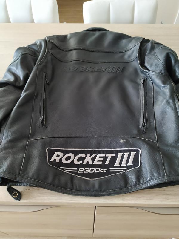

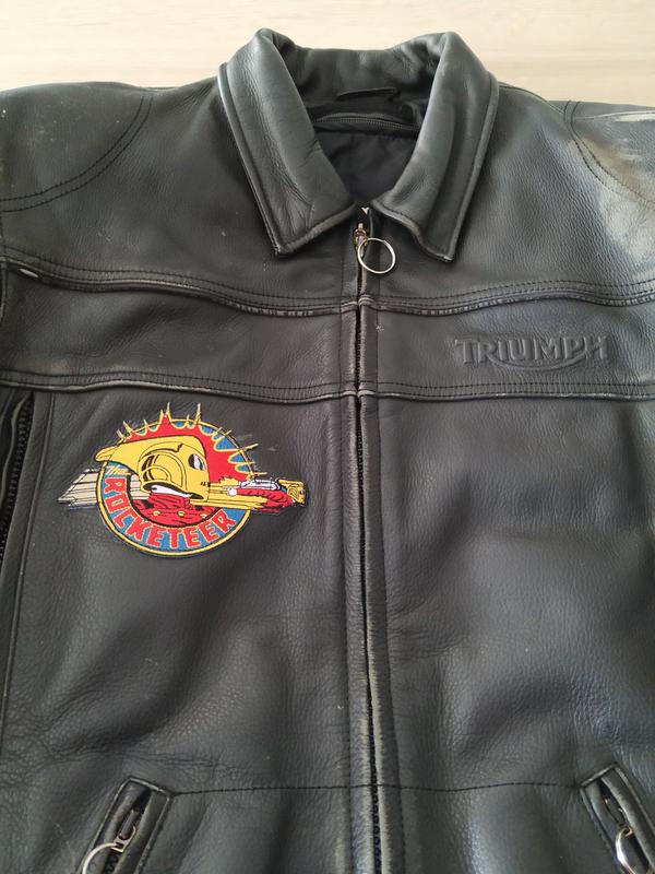

Bueno pues ya he recogido la chaqueta con los parches cosidos
Este es el pequeño de Rocketeer en la pechera
Este del modelo en el faldón trasero
Quiero hacerme uno redondo grande para la espalda y pintar las letras de Triumph

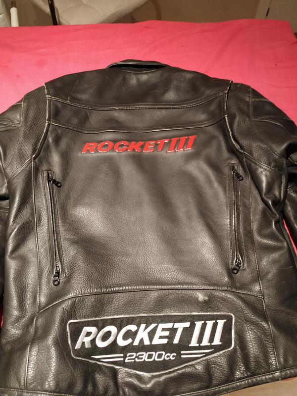

Cómo he dejado mi chaqueta anterior y mis colores son el negro/rojo no he podido evitar hacer una "chapucilla"

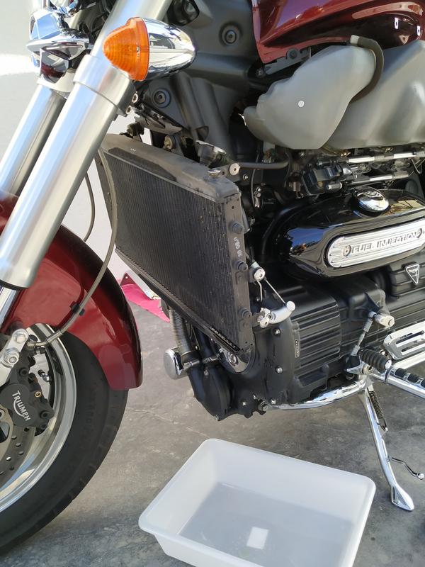

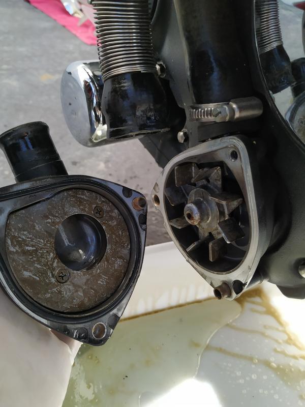

Aprovechando el buen tiempo me he montado un box Triumph para hacerle cosillas a la Rocket
Lo primero he desmontado embellecedores para limpiar todo bien por dentro y acceder fácilmente al radiador
Imagen[/url]
Vaciado del sistema de refrigeración
Inspección de la bomba de agua
Llenado del circuito con refrigerante nuevo, lavado y limpieza exterior del radiador y montaje de todas las piezas
