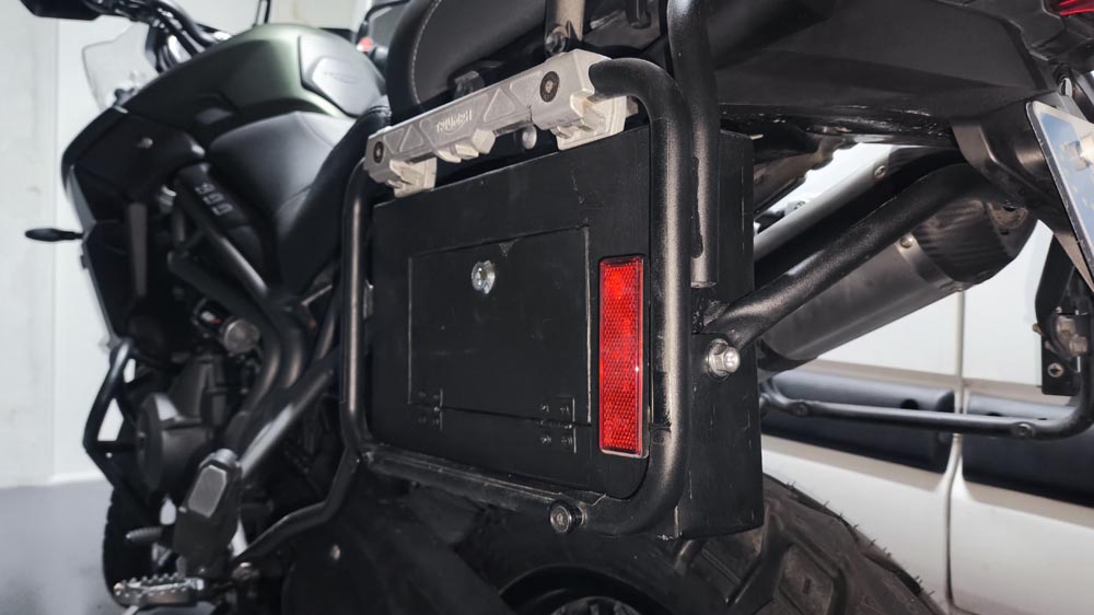

Este finde lluvioso he aprovechado para hacer algo que ya tuve en la otra Tiger: Un pequeño maletín que quede dentro del soporte de las maletas, simétrico al hueco del escape, pero en el lado izquierdo. Visto el precio de los que venden, lo he hecho yo con contrachapado marino, y un cierre con llave. Este es el resultado (Que según el navegador que utilicemos lo veremos o no... :roll: )

La caja estupenda, yo me apañé con un buzón de correos de los metálicos 8-) , lo del catadióptrico rojo en el lateral es lo que te puede dar guerra, cuando se ve, sin las maletas, vas ilegal, debería ser amarillo auto, el rojo se reserva exclusivamente para la parte trasera. En la ITV tuve que despegar los que tenía yo en mi moto O|
