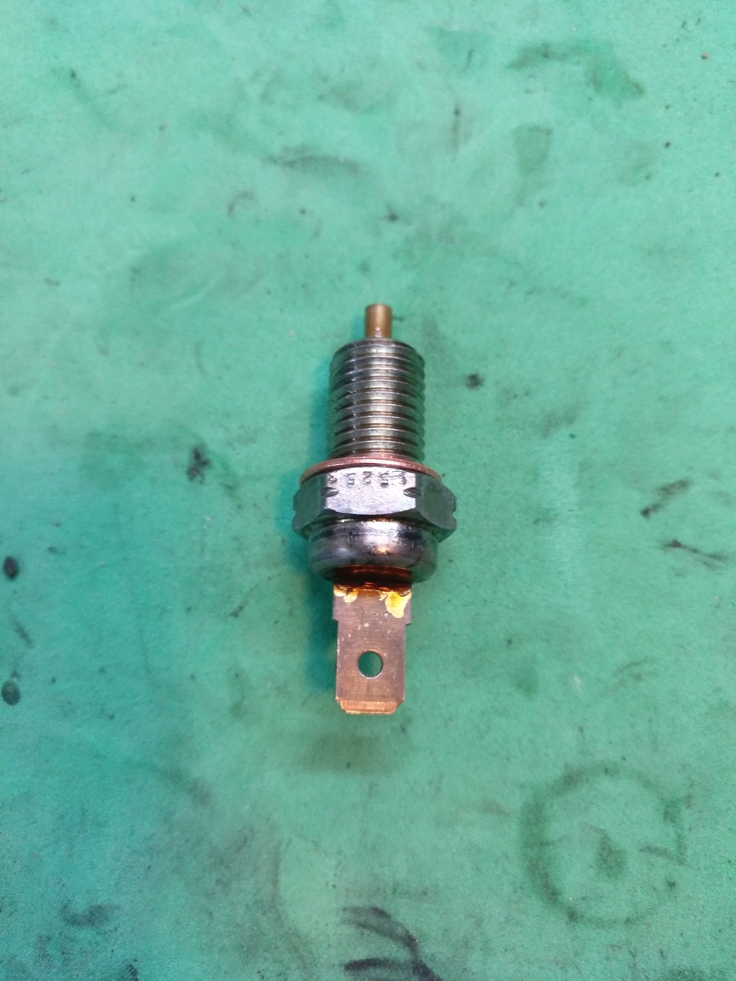

Bueno, pues el foro triumphrat.net me vuelve a salvar la vida:
¿Qué puede salir mal?
Con mucho, la queja más común es una fuga de aceite de ese interruptor. Esto puede tener varias razones:
1.- El interruptor no está lo suficientemente apretado. Tenga en cuenta que el par recomendado es de solo 10 Nm a pesar de que la rosca del interruptor es M10. Esto es un poco más que el par de apriete normal para una rosca M6 (los tornillos de la carcasa exterior del motor, por ejemplo, son 9 Nm). Podría aflojarse fácilmente un poco y crear una fuga. El interruptor vive sumergido en aceite, por lo que cualquier debilidad allí causará una fuga. Intente quitar el cable y volver a apretarlo primero con una llave adecuada como se muestra en la foto (vaso profundo de 14 mm o llave de caja).
2.- La arandela de aplastamiento ha perdido sus propiedades de sellado. Se suministra uno nuevo con el interruptor, número de pieza T1190014, pero también está disponible por separado. Solicite el número de pieza T3550546.
Puede intentar usar una arandela de cobre o aluminio normal, pero tenga cuidado con el grosor. Si es demasiado grueso, podría mantener el émbolo fuera del tambor de cambio de marchas y no hacer contacto. Supongo que podrías lijarlo a la medida.
3.- El sellado epoxi alrededor del terminal ha fallado. Esta parece ser, con mucho, la causa más común de una fuga y la única solución es la sustitución del interruptor.
Otro problema que es bastante común en otras Triumph, pero nunca me he encontrado con él en la Bonneville, al menos en este foro, es que el émbolo o la superficie de contacto del tambor de cambio de marchas se desgasta y la falta de contacto no solo impide el funcionamiento de la luz de punto muerto, sino que también inhibe el arranque a menos que el caballete lateral esté retraído. Esto se debe a que el interruptor de punto muerto está conectado eléctricamente a los otros dos interruptores de seguridad: el caballete lateral y el interruptor del embrague.
Una cura sugerida en otros foros es limar la arandela por debajo unas 10 o 20 milésimas y volver a colocarla. El émbolo penetrará un poco más profundamente en el cárter y reanudará el contacto.
Como ya tenía previsto, la semana que viene encargo un sensor nuevo con su arandela de sellado. Qué haríamos los mecánicos aficionados sin internet y los foros.

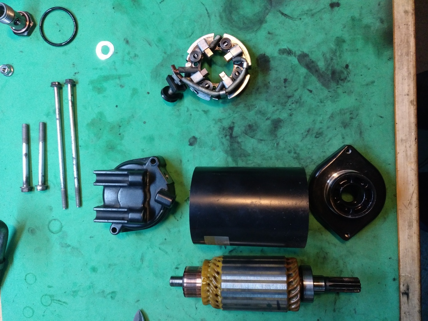

Bueno, novedades: ¡he conseguido sacar el motor de arranque!! i|i
Es como explicaba el colega inglés en el foro triumphrat. Hay que desmontar la tubería de aceite y luego, en vez de intentar sacarlo por el lateral derecho, hay que girarlo y sacarlo entre las barras del chasis, por la parte frontal. Jugando, probando, girando, de repente cae en tus manos tal y como el británico decía. Un punto para la Gran Bretaña. Para instalarlo lo haré igual.
Un tema menos.
Ahora toca ir al tema original, ver cómo está el motor. El caso es que lo he desmontado y no lo he visto mal, la verdad. Para tener quince años se conserva bien. Las escobillas están a 10-10,5 mm y no tienen mal aspecto (el límite creo que es 9 mm). Los imanes están bien fijados. El rótor está bien y el colector no está demasiado sucio. Sólo he detectado un leve corto (resistencia de 1,5 M) en el soporte de las escobillas, pero dudo que esto influya mucho en el funcionamiento del motor. Lo demás está perfecto. El corto era debido a la grasa acumulada de años. Lo he limpiado todo y la resistencia ha desaparecido quedando en infinito.
La cuestión crucial es qué hago: ¿compro nuevas escobillas aunque vea que estas están bien? Son 65 € tirados si el problema no viene de ahí. No sé, no soy muy partidario pero dudo.
¿Qué haríais?

Re: ¿Nadie conserva la Bonneville de aire?
Mensaje por Vicente67 »
A ver, teniendo en cuenta que estás a un milímetro del mínimo de las escobillas (9 sobre 10-10,5) es cuestión de tiempo, mas bien poco tiempo, que empiece a fallar por las escobillas, así que ya que está desmontado, despiezado y limpio, yo las cambiaría porque 65€ no me parece un gasto excesivo tratándose de Triumph.
Ciertamente puede ser que el fallo no venga de ahí pero qué otras opciones te quedan? Supongo que lo primero que descartaste antes de liarte a desmontar fue el interruptor de puesta en marcha, yo tuve un fallo similar y limpiando el interruptor lo eliminó el mecánico, precisamente porque comentó que si no era eso y había que cambiar el motor de arranque era algo que costaba una pasta porque además me aclaró que para esta moto no existe recambio aftermarket como sí ocurre con otras motos, sí o sí hay que ir a morir a Triumph.
Si resulta no ser el interruptor de puesta en marcha ni las escobillas y te toca cambiar el motor de arranque completo que pusiste que rondaba los 800 y pico euros pues tampoco 65 euros van a marcar la diferencia.
Con válvulas hechas, motor de arranque reparado o cambiado, líquidos y filtros en condiciones, tienes moto para 20.000 km más sin problemas a la vista.
Ya nos cuentas.

Pues sí, creo que tienes razón y finalmente he encargado las piezas que me llegarán la semana que viene. Sensor de punto muerto con arandela, escobillas y tóricas de todo lo desmontado.
Esta moto siempre ha tenido ese fallo (desde que la tengo yo). Un fallo del arranque esporádico. Creo que las causas han sido varias. Lo primero que hice fue limpiar el botón de arranque y el interruptor del embrague. Después de esto el fallo cambió, y en vez de estar muerto el arranque y no hacer ni amago, en ocasiones el motor de arranque se movía un poco y nada. Pero intentándolo varias veces arrancaba. Cambié entonces relé de arranque. Volvió a mejorar y ya lo hacía más esporádicamente, hasta que después del viaje de la ruta de la Plata, en una ocasión he tenido que arrancar a empujón. Se oye el solenoide de arranque, con lo cual descarto todos los interruptores y el relé de arranque. Solo me quedaba el motor de arranque, que tiene alguna posición desde la que no se mueve. Pueden ser las escobillas o suciedad. He comprobado la continuidad del bobinado y parece estar bien.
En fin, espero que limpiando, engrasando y con escobillas nuevas, solucione este fallo esporádico. Si no lo consigo, la verdad es que queda poco que mirar. Algo se me escapa. Pero seré optimista.
Como tengo tiempo, voy a comprobar el bobinado de nuevo concienzudamente, porque son muchas bobinas y puedo haberme dejado alguna. Triumph tarda bastante en servir.

ya que lo tienes desmontado no esta de mas que le pulas el inducido que esta bastante guarrillo , yo uso el algodon limpia metales dandole en el sentido en que gira sobre las escobillas y luego limpiacontactos hasta dejarlo espejito

Hace dos días me desperté por la mañana y me di cuenta de que no había marcado bien la carcasa del motor de arranque. Esa carcasa se compone de un cilindro central con los imanes pegados y dos tapas, una con las escobillas y el colector del devanado, y otra con el rodamiento principal del eje y el piñón de ataque.
El caso es que en muchos vídeos del trabajo se ve como los autores marcan con rotulador la posición relativa de las tapas y el cilindro central antes de desmontar, para luego montarlo todo en la misma posición exacta. Yo hice marcas, pero entre que no se veían bien en la pintura negra, y que luego limpiando las quité sin querer, no había ni rastro de ellas.
Todo esto me preocupaba. ¿Podría volver a montar el motor y dejarlo tal y como estaba? Alguna marca tiene que hacer el fabricante para que los operarios sepan cómo montar. Total, que ayer decidí volver a montar el motor para practicar y saber lo que tengo que hacer cuando lleguen las escobillas nuevas la semana que viene.
Limpié y pulí el colector y el devanado. Comprobé eléctricamente el devanado por completo, que está perdecto. Engrasé el eje y me puse a montarlo. Finalmente, encontré una muesca a partir de la que es posible montar todo. La tapa del colector encaja en una muesca que no permite rotación y queda en una posición fija. La tapa del eje es simétrica y solo hay que encararla con los tornillos. No fue complicado. Solo encontrar un método para retraer y bloquear las escobillas tiene algo de truco, yo finalmente usé trozos de brida y perfecto.
Así quedó montado:
Después lo probé con la batería de la moto y giraba perfectamente, buen sonido y buena velocidad.
Cuando lleguen las escobillas nuevas, solo será necesario desmontar una tapa y no voy a tocar el resto. Será un trabajo más sencillo y ya sé cómo se hace, así que espero que sea cosa de quince minutos. Meterlo en la moto será otra cuestión, porque sencillo no es. Y hay que hacerlo bien para no tener pérdidas de aceite posteriores. He visto casos. Voy a cambiar la tórica de sellado para prevenirlo. También tendré que colocar el tubo de aceite del radiador con cuidado y a su par. Me da grima tocar conductos de aceite viejos, suele ser fuente de fugas.
Y aproveché también para quitar el sensor de punto muerto que ha perdido estanqueidad y provoca pérdidas por debajo del motor. Menos mal que no es caro, porque es una jodienda ir dejando mancha allá donde dejo la moto.
La semana que viene, más. Espero tenerla lista si los recambios llegan pronto.

Los recambios llegaron el lunes y los fui a buscar ayer. Esta tarde he seguido con los trabajos.
Primero, he montado el motor de arranque con las escobillas nuevas. Como ya me sabía el trabajo he ido un poco más rápido. No hay referencias sobre el par a aplicar a los tornillos de la carcasa, así que he apretado suavemente a ojo. Solo encontré que el par es menor a 5 Nm y para esos tornilos (M5) el par recomendado es de 3 a 5 Nm.
Una vez montado, lo he vuelto a probar y enseguida he notado que gira con más energía que antes y haciendo más ruido. Bien, creo que ha valido la pena.
Instalarlo ha sido un poco laborioso, pero siguiendo las instrucciones del colega británico, sin problemas. Se trata de ir jugando con el motor, moviéndolo y probando hasta que encuentra la posición sin forzar y entra en el hueco. Paciencia y tranquilidad, y entra. No es trabajo para ir con prisas ni nervioso. Actitud zen.
Luego montar el tubo de aceite con arandelas y tórica nueva. Ante la imposibilidad de meter dinamométrica en esas tuercas por falta de espacio (van a 45 Nm) apretón de rigor. Creo que han quedado bien.
Instalación del nuevo sensor de punto muerto a 10 Nm con arandela de sellado nueva (fácil), instalación de nuevo filtro de aceite a 10 Nm y cuando me disponía a llenarla para acabar, se me ha hecho la hora y he decidido dejarlo para mañana.
Mañana relleno de aceite y prueba. Cruzo loas dedos.

Siiiii, ¡me habéis leído la mente!
Tengo un antiguo arrancador CCBetter que me llevé ayer al garaje. Me he dado cuenta de que está hinchado y con la carcasa agrietada, tiene como quince años o más. Pero lo cargué y lo conecté...
¡Y la moto arrancó...!!! :atope:
Así que mi teoría de que la batería me está dando por detrás parece correcta. Tuve la moto cinco minutos al ralentí para que circulara el aceite nuevo y la paré. Después intenté arrancar sin arrancador y nada. Suena el solenoide pero el motor de arranque no gira.
Mañana me llega la batería nueva. No sé si voy a dormir esta noche. :gay:
¿Estaré en el final de túnel?? :alcoholico:
P.D.- Me voy a pedir un arrancador para Reyes.
