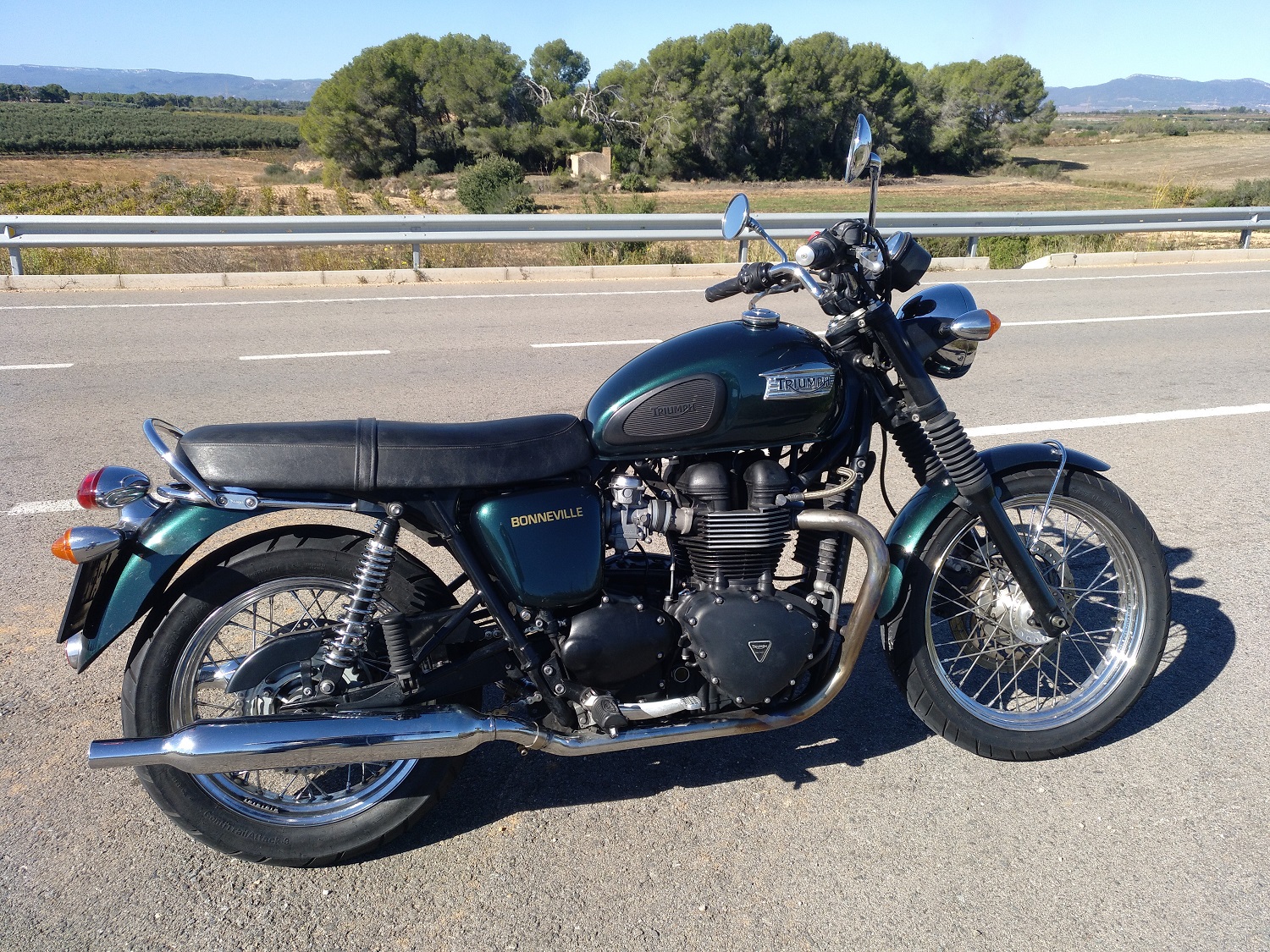

Bueno, a la vista de que esto está lleno de desertores (con todo el cariño), quiero romper una lanza por las Bonneville de aire y decir que el menda ha quemado las carreteras (que no autovías ni autopistas) de este país cruzándolo de norte a sur y de oeste a este con una T100 de 2010 durante 3.000 km y ocho jornadas.
La excusa ha sido la Ruta de la Plata y la moto una máquina de 2010 con 74.000 km. Ahora tiene 77.000. La moto está mejorada en suspensiones, frenos y asiento. He usado un GPS Rider 2 a juego con la moto porque es del mismo año. He podido restaurarlo y actualizarlo y me ha ido de maravilla.
La moto ha ido muy bien, manteniendo cruceros de 120 por los tramos rectos de carretera y con reserva para adelantar a coches y camiones. Ningún problema mecánico, las herramientas se han quedado sin usar. Decir que tengo la moto impoluta al día de todo y que la mantengo yo mismo. Un viaje tranquilo y largo, por carreteras más bien abiertas de curvones amplios con algunas zonas divertidas muy disfrutables. Perfecto para la T100. Muy pocas vías rápidas y la N-630 completa de Cádiz a Gijón.
Viendo cómo está el patio, seguramente soy el último que hará este viaje con una 865. Queda para la historia y mantengo orgulloso el estandarte de las Bonneville de aire. Grandes motos (si se las retoca). :ride:
Una vez vueltos del viaje, una revisión a fondo para solucionar algún problemilla de gota malaya de aceite (retén eje secundario) y cambiar el kit de arrastre porque ha empezado a escupir retenes y no sé qué kilometraje tiene, es el que venía del anterior propietario. Voy a provechar para mirarle las válvulas, que hace 10.000 km de la última vez.
Y seguimos haciendo historia. :atope:

Retén del eje secundario nuevo, kit de arrastre cambiado y holgura de válvulas dentro de márgenes. Mañana está en la carretera.
Vamos a por los 80.000 km.
Yeager
Mensajes: 1014
Moto:: T100 - Z900RS
Has vote: 228 times
Been voted: 130 times
Re: ¿Nadie conserva la Bonneville de aire?
Mensaje por Yeager »
Bueno, hoy he probado la moto y todo bien: muy fina y tirando como siempre.
He tenido un contratiempo. Cuando he salido a probarla, a la vuelta, me he dado cuenta de que el testigo de punto muerto no funcionaba. Maldición - he pensado - ya me he cargado algo.
Me tocaba estudiar manual de taller para saber dónde está el sensor y cómo trabaja. He visto que el testigo se encendía en el check inicial, con lo cual he descartado luz fundida y me he centrado en el sensor y el cableado. He investigado en este foro y he encontrado un post antiguo que explicaba que un cable del sensor pasa cerca de la tapa del piñón y que es fácil pellizcarlo. Mal asunto, ya la he pifiado - he vuelto a pensar.
Vuelta al garaje, desmonto la tapa del piñón y solo veo dos cables que salen del alternador y que no tienen nada que ver con el asunto.
Voy al manual de taller y he sido incapaz de encontrar la situación del sensor de punto muerto y de sus cables. Nada de nada. Solo aparece en los esquemas del sistema eléctrico como un símbolo pero nada sobre su ubicación física. No sé si he mirado mal o me salto algo, pero a día de hoy todavía no sé si aparece.
Mi salvación ha sido el Haynes.
Ese libro me lo regaló el anterior propietario de la moto, y me ha sacado de más de un apuro con sus fotos. En este caso solo he tenido que ir al índice de topónimos final, a la N de "neutral switch" y ya está. Explica perfectamente dónde está el sensor de punto muerto, en la parte inferior del motor derecha, cerca del filtro de aceite, y proporciona una foto de la conexión que va protegida con una capucha de goma.
¿Cuál era el problema? Que la conexión, un simple faston, se había soltado y el cable estaba colgando. No tuvo nada que ver con mi reparación porque no toqué esa zona. Probablemente el cable se soltó por las vibraciones tras los 3.000 km de viaje. He limpiado todo con limpia contactos y simplemente lo he vuelto a enchufar. Funcionando de nuevo.
Está al día hasta los 80.000 km, en que le toca cambio de aceite y filtro.
