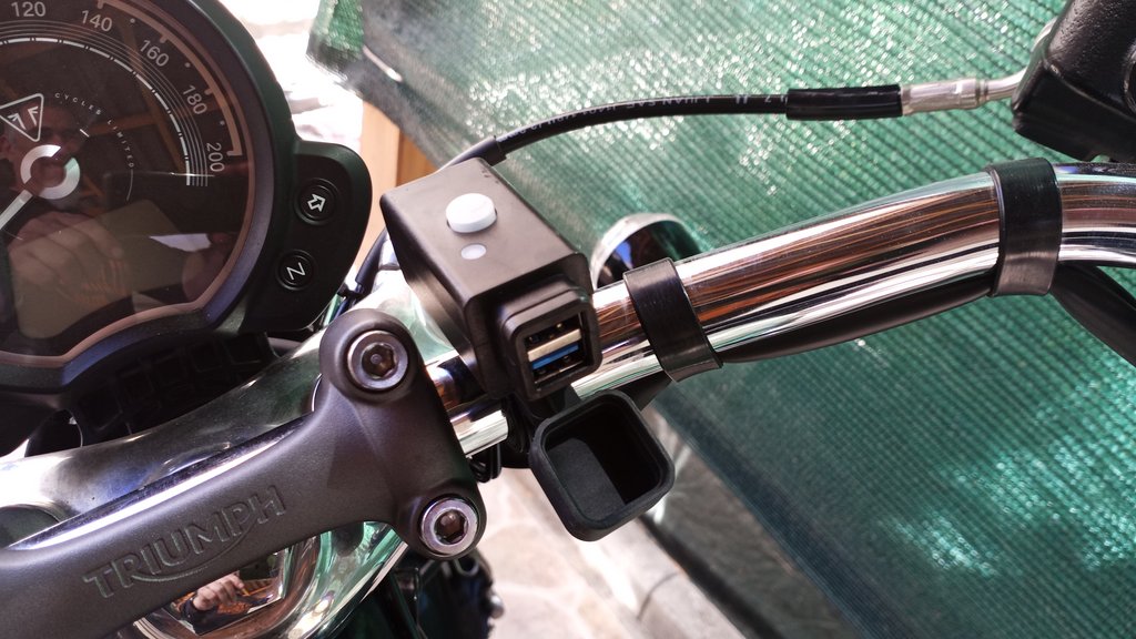

Tradicionalmente siempre he instalado uno mixto USB + Toma tipo mechero. Pero desde hace mucho tiempo el único uso que hago de la toma tipo mechero es para adaptarle un voltímetro para detectar fallos eléctricos, así que entre que esta es demasiado nueva como para esperar ese tipo de problemas, y que al tener la gestión CAN BUS normalmente es poco fiable la detección de problemas de carga fuera de la propia batería, me he decidido por uno exclusivamente USB, que he comprado en Amazon por solo 17 euros. Tiene interruptor con un led muy visible (importante por que la conexión por defecto , y además el acople viene bien para manillares de 1 pulgada (la mayoría de los económicos están diseñados para manillares de 22mm y luego hay que hacer acoples raros para cogerlo).
Este es el aspecto una vez montado:

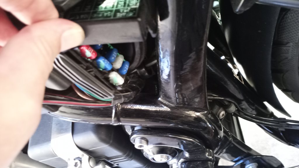

Lo primero por tanto es quitar el fusible de accesorios de la caja de fusibles (es uno de 5 amperios marcado con la leyenda "acc.", en la cacha izquierda bajo el asiento), y abrir las tuercas que sujetan el depósito justo delante del asiento:

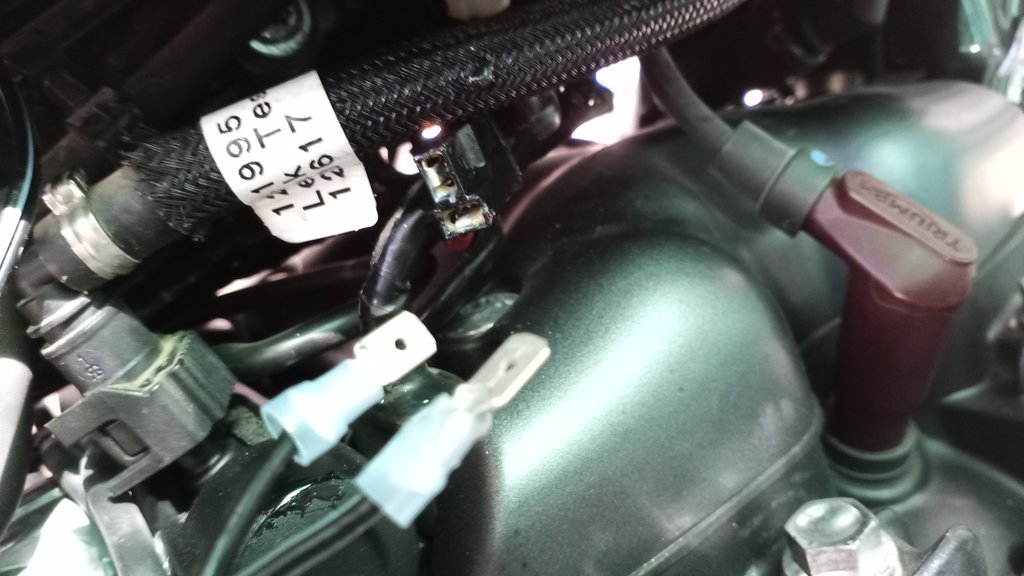

En ese momento podremos ver por debajo, cerca de la linea de alimentación de combustible un conector de tipo DJ7022, cubierto por una funda de plástico, que simplemente hace falta abrir con un cutter o algo parecido. Lo ideal es usar un conector similar hembra, pero simplemente con usar dos terminales planos de 6mm se puede conectar el cable perfectamente.

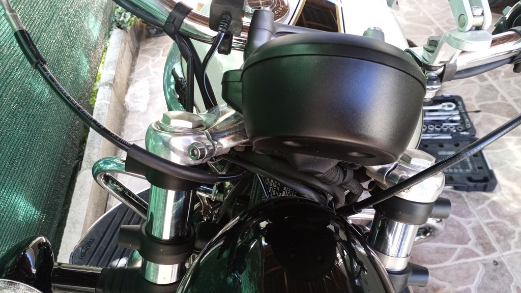

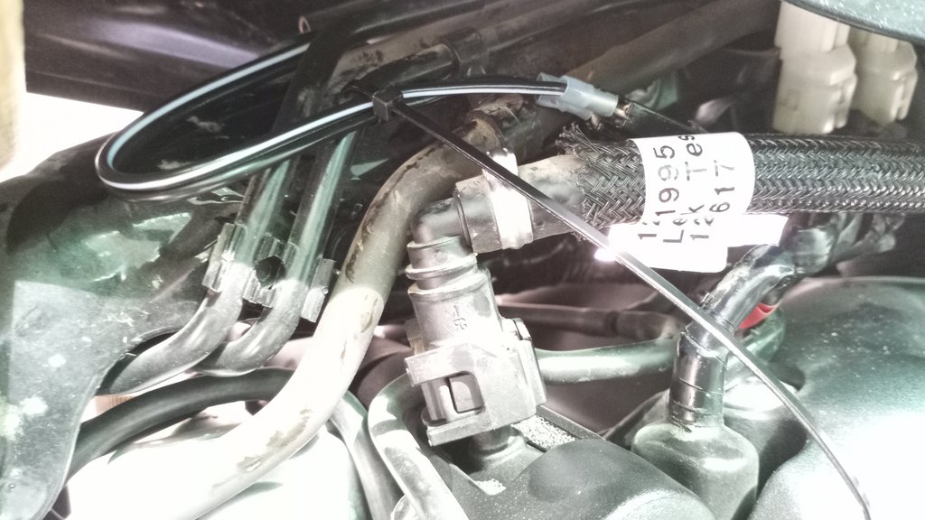

La idea es introducir el cable desde la parte delantera de la moto, pegado a los cables ya existentes, teniendo cuidado de que quede por la parte interior para que se vea lo menos posible. En el cuello bajo el manillar hay una faja cogida con dos tornillos que mantiene junto el cableado del manillar. Lo ideal es soltar totalmente solo uno de los tornillos y girarla para soltar el mazo y dejar margen para meter el cable. Al estar el depósito levantado el cable se puede pasar sin problemas hasta la parte trasera.
El USB trae originalmente un fusible en la linea del cable. Este fusible no es necesario puesto que el cableado de la moto va con un fusible, pero como cuesta más trabajo quitarlo que dejarlo, lo mantengo. Si hay que cambiar los conectores finales, que son casi siempre en U, pensados para cogerse directamente a la batería. Así que con crimpar un par de conectores planos de 6mm, meterlos en el conector de la moto (El positivo es el que en la foto aparece más arriba, con posición vertical. Y el inferior horizontal corresponde a la masa), poner alguna presilla de plástico para dejar los cables cogidos, y volver a poner el depósito, la faja del cuello, y el fusible de 5A en su sitio ya está todo listo:
