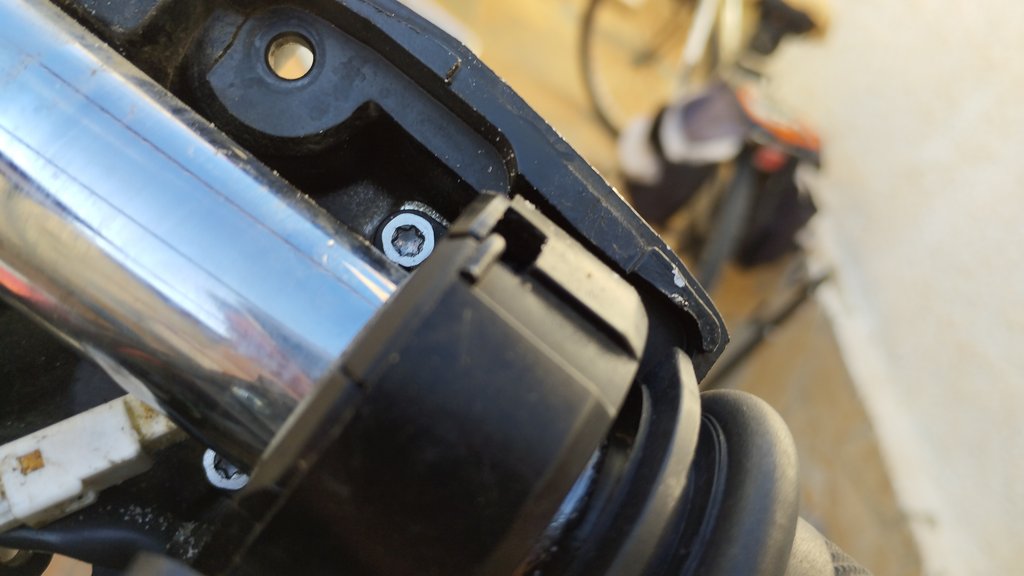

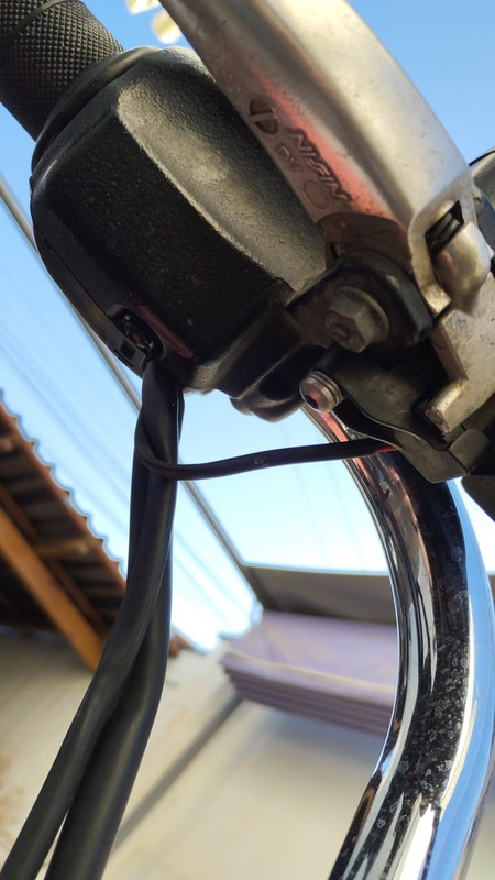

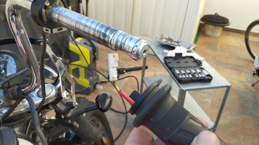

jejejeje, tenía razón, las hice. Pero se me fué totalmente de la cabeza después.
Lo primero como te decía es abrir los puños. El tope extremo, y los tornillos que cogen las piñas, y también por debajo los cierres del sensor de freno:

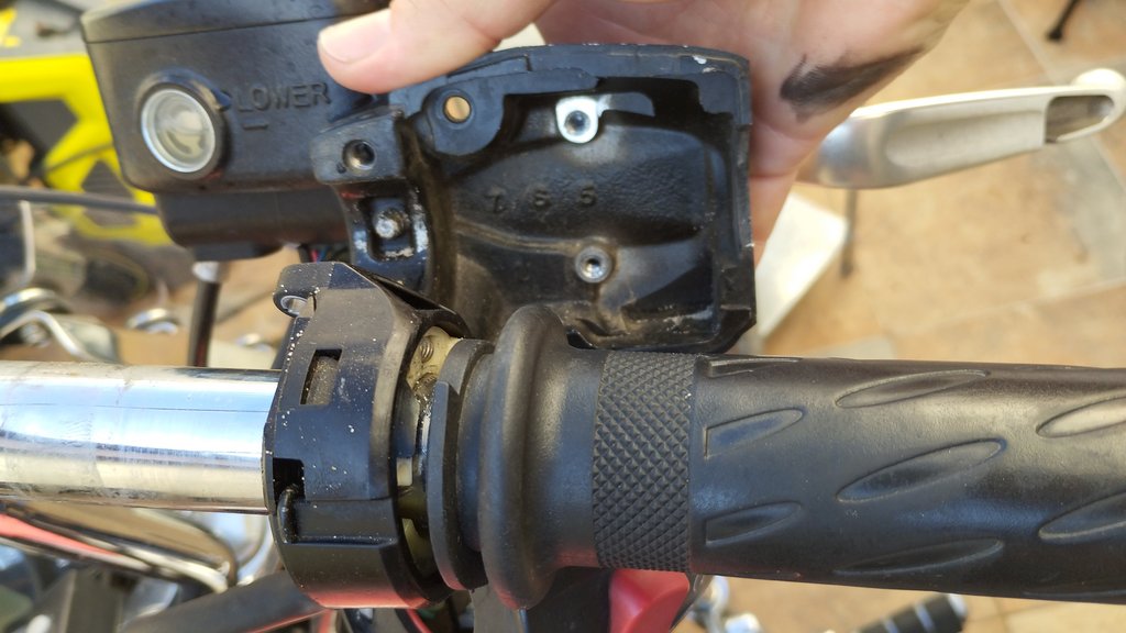

Después de abrir la piña derecha, en el interior hay dos tornillos que cojen el acelerador electrónico, que una vez sueltos nos permiten desmontarlo:
El puño izquierdo va sencillamente a presión - solo hay que presionar desde dentro y girar para sacarlo. Si cuesta mucho hay un truco que es meter por el lateral un pincho fino tipo aguja de punto, pincho de brocheta o algo asi para separarlo.

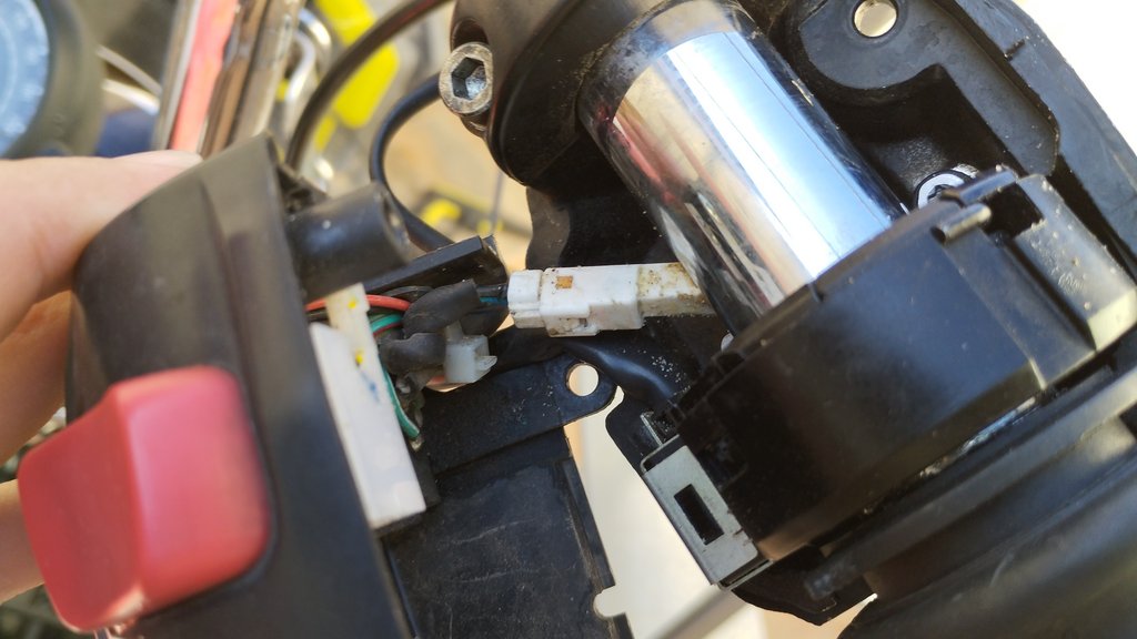

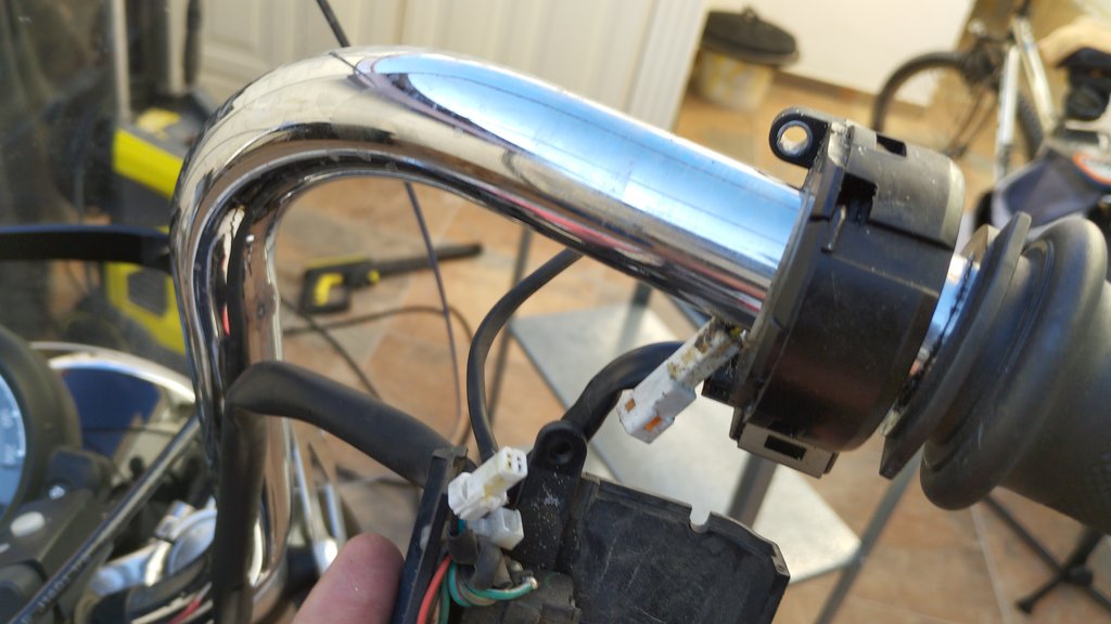

A partir de ahi verás que los extremos del manillar tienen unos rebajes, y los puños eléctricos unos cables que entran por esos rebajes y van a parar a sendos taladros justo por debajo de las piñas, correspondiendo a los conectores complementarios que hay dentro de las piñas sueltos:
En las fotos los conectores están un poco guarretes por que en mi caso el manillar está modificado, con un acople final que además tuve que rectificar por que lo venden mal diseñado, y eso hace que entren con un poco de más trabajo de lo interesante y tenga que engrasar todo.
Pero en el manillar original la cosa es muy suave. Aunque pueda parecer complejo hacer que llegue el cable a donde corresponde, simplemente al meter el puño, girandolo tal vez un poco a un lado u otro termina llendo a su taladro sin mayor dificultad. Una vez ahí se conectan y solo hay que volver a cerrar igual. El puño del acelerador simplemetne va colocado con un tetón que tiene dentro de un acople del sensor de acelerador, no implica nada más.

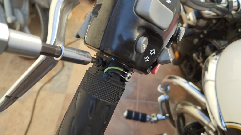

Para el puño izquierdo, en lugar de ir a presión el acople se hace con unos pequeños taladros que lo fijan al manillar, y van cubiertos con la tapa impermeable que hace de pulsador:
Poner todos los tornillos otra vez en forma inversa, y listo. Y si como yo quieres volver a quitarlos en primavera, simplemente fijarse en que los conectores son de esos con una pequeña pestaña de seguridad, presionarla, soltar... y lo mismo pero al revés.
