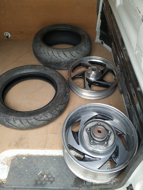

Saludos!!! Termine de lijar y de pulir las llantas
Hoy lleve las ruedas a desmontar los neumáticos para seguir con el proceso
Hora de limpiarlas a conciencia para eliminar toda la suciedad
Una vez limpias toca encintar las zonas donde no quiero que caiga laca
Ya encintadas
Una buena pasada con trapos y desengrasante listas para llevar a lacar al taller
Ya encintadas
