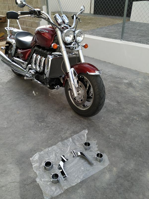

Montaje de los soportes y cúpula pequeña
Primero las abrazaderas en las botellas de suspensión
Luego los soportes de la pantalla
Y así queda la pantalla!!!!
