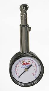

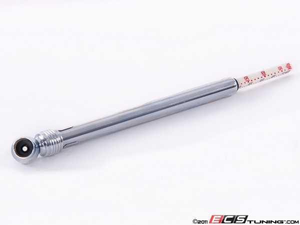

Los manómetros de gasolineras no son de lo mejor que hay. Si quieres algo efectivo y exacto lo que te dice Davidaytor, aunque los mejores son los 'analógicos' de toda la vida.
Estos:
O estos (tipo boli):
