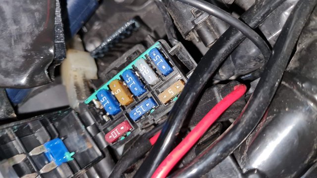

1) Quitar el fusible de la luz:
2) Conectar un mantenedor de batería a la batería de vuestra moto, o bien, como he hecho en mi caso, unas pinzas a la batería de mi coche.
3) Conectar el ODBLINK, abrir TuneEcu y realizar toda la operación de emparejado.
