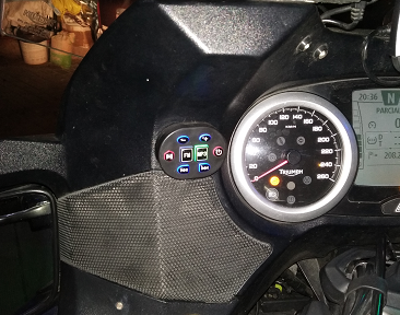

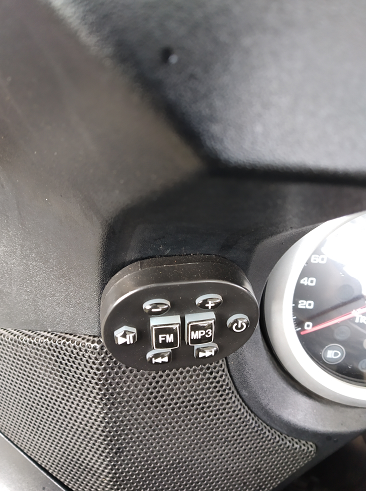

Necesitaremos un chisme con varios pulsadores, en mi caso, como se ve en la foto tiene seis.
Como se puede ver en esta foto va totalmente iluminado como también llevo luces en las piñas, ya que de noche con tanto botón no se ve un churro donde untar en chocolate. :lol: :lol: :lol:

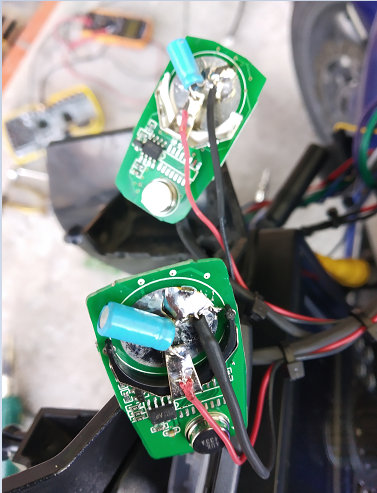

Es porque ahora toca desmontar el mando y sacar las pilas, localizar sus cuatro pulsadores (en el caso de un emisor de cuatro canales y soldar los cuatro cablecillos que traemos del chisme, el común soldarlo al común de los cuatro pulsadores que lleva al mando (no hay problema porque los pulsadores del mando ya están puenteados los cuatro. Los otros cuatro cablecillos, soldar uno a cada pulsador.

Pues si, como el tema de pilas en la moto nunca me ha gustado, porque cuando vas a utilizar algo te dejan tirado por desgaste de las mismas. Lo que vamos hacer tirar las pilas al cajon y lo alimentamos de la tensión de 12 voltios de la moto.
Por donde pone entrada, le inyectamos positivo y negativo y antes de conectarlo al mando o mandos lo regulamos a unos 6, 60 voltios y se hace con un potenciómetro en miniatura que tiene. Una vez regulada esa tensión lo conectamos a su salida, dos cablecillos, positivo y negativo al mando donde tenía las dos pilas, normalmente llevan dos pilas de 3 voltios en paralelo.
:face: :face: :face: Volviendo al tema de las masas, (que suelen ser un buen quebradero de cabeza) :clap: :clap: :clap: le soldaremos el condensador electrolítico entre el positivo y masa del mando. Si no se le pone un condensador puede ser que no funcione el invento o solo funcione un pulsador.
