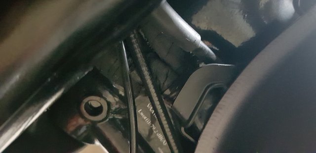

No sé si esta foto te aclarará algo. Es todo negro, entre negro y más negro...
Básicamente se supone que el problema que detectan es que el cable del embrague pueda rozar con el grupo de cables eléctricos que salen del mando izquierdo causando trastornos.

Buenas, pues no se ve mucho no... realmente el trabajo es "abajo", en la linea del chasis, no en esa parte, no tiene nada que ver (este recall) con el cable de embrague.
Básicamente te hacen esto, pero insisto, es en la parte de abajo, donde están las 2 abrazaderas de goma. La foto de la X es cómo lo tienes si está afectada... verás que tienes un macarrón, y termina ahí... pues hay que seguir protegiendo eso hacia la parte del faro (de un modo específico). El trabajo afecta sólo a esa zona.

Ya veo.
En la T120 sí que me parece que es el cable del embrague el que afecta.
Supongo que habrán reforzado el encintado.
Miraré por la parte de abajo.
