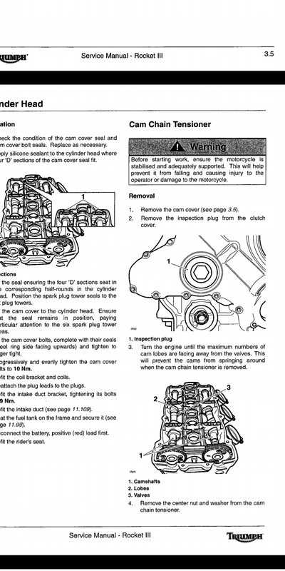

Mensajepor Rocketeer » 06 Abr 2019, 10:07
Estoy "estudiandome" el libro taller que descargué y entre algunas cosas que ya he ido aprendiendo he descubierto lo que es la tapa por la que tengo una pequeña fuga de aceite y que se encuentra por encima del filtro de aceite
Es una ventana de revisión para poder ver las marcas de la cadena de distribución en el piñón inferior, imagino que también puede servir para el cambio de la cadena de distribución lo cuál me parece una muy buena opción
Seguramente sea la junta de dicha tapa, aunque la moto tenga 18.000 kms son 12 años los que va a cumplir y muchas veces el paso del tiempo también merman las propiedades de líquidos y piezas

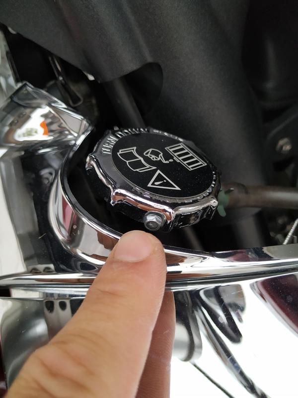

Mensajepor Rocketeer » 21 Abr 2019, 14:49
Buenas!!!!
Me he puesto a revisar el nivel de refrigerante y el vaso de expansión está totalmente vacío, comenté hace un tiempo que en una ocasión al dejarla aparcada perdió un poco y debió quedarse vacío en ese momento

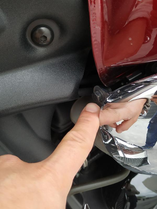

Comento cómo he desmontado el embellecedor para llegar al tapón del vaso de expansión pues a través del plástico no se aprecia nada
Lleva 2 tornillos para fijarlo, uno en la parte delantera y otro en la trasera
Tiene además 2 lengüetas en la zona central que mantienen el embellecedor fijado al depósito
Y se queda así

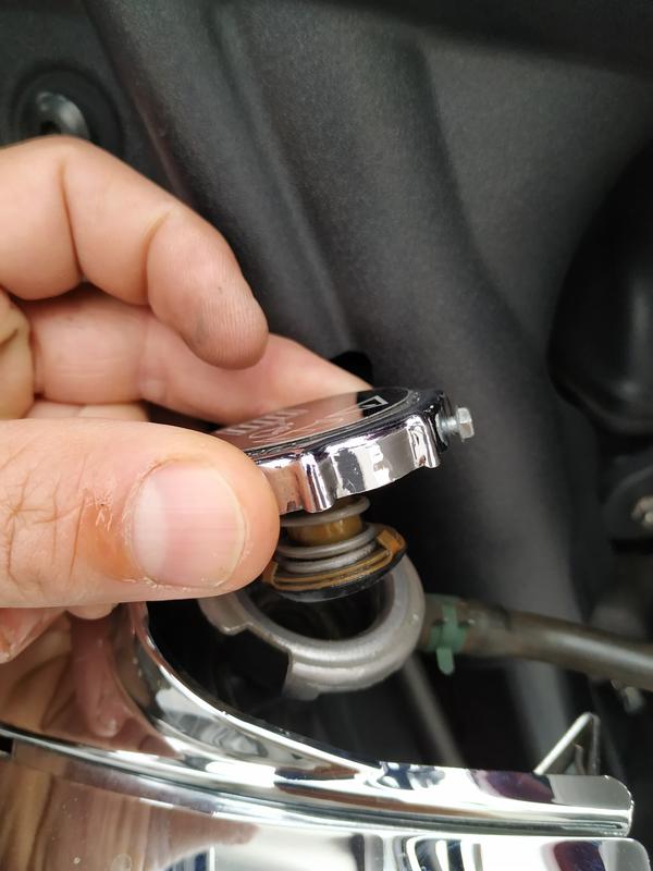

Para comprobar que el radiador tiene liquido abro el tapón y compruebo
El tapón tiene un pequeñisimo tornillo de seguridad para evitar que se desenrosque
Se puede ver el nivel de refrigerante en la boca del radiador
